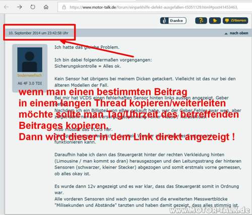

Der User "bodenseefisch" müsste wissen, wie man die Geber nach VCDS-Messung identifizieren kann, - siehe seinen Beitrag auf Seite 1 dieses Freds :https://www.motor-talk.de/.../...-defekt-ausgefallen-t5051129.html?...
aber der ist seit August nicht mehr im Forum gewesen.
Danke für Deine Hilfe !!
Hier ein Tip von mir (siehe Bild)
Richtig verlinkt wäre dann so: https://www.motor-talk.de/.../...-defekt-ausgefallen-t5051129.html?...
Ist keine Kritik- nur ein Tip ! :)
Richtig-kopieren

@“derSentinel“: Danke für deinen Hinweis und die Anleitung für richtiges Kopieren.:) Das war mir bekannt, aber gestern ist irgendwas schiefgelaufen. Danke auch für deine vorsichtigen Worte, selbstverständlich steht dir das Recht der Kritik zu. Kaum jemand erlebt Kritik an eigenem Verhalten oder Äußerungen gerne, aber wie sagt der Westfale: "was mut, das mut"!
