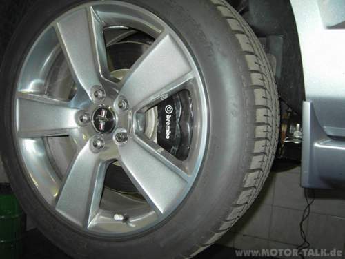

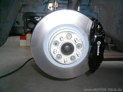

Naja du bringst ein paar sachen durcheinander, brembo bremsen gibts seit 2006 14Zoll Brembo Bremsscheiben mit vierkolben Bremssättel und Stahlflex-Bremsleitungen für den GT als Upgrade . Natürlich auf 18 Zoll Original Fanblade Felgen .
Diese Brermbo Bremsanlage wurde in Serie beim GT 500 ab 2007 verbaut .
