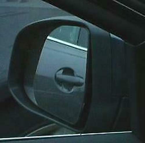

2. Durch den Sprühnebel verdrecken nicht nur wie bekannt die Seitenscheiben, auch die Aussenspiegel ziehen den Dreck magisch an. Das hatte ich bei meinen bisherigen Autos (A6) gar nicht. Schaut mal das Foto an. Besonders schön kommen die Ghia-X Chromteile am Luftaustritt links in der Spiegelung zur Geltung. In der Dämmerung sieht man vom nachfolgenden Verkehr auf der linken Spur nichts mehr!

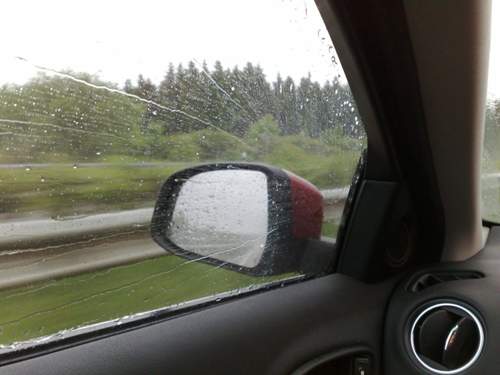

Gestern war ich unterwegs im Regen unterschiedlicher Stärken und auch im Gischt von LKWs ist nur ein dünner Wasserfaden auf die Fahrer-Seitenscheibe gelaufen. Der Rest der Scheibe war bis auf paar Tropfen trocken! Also scheinen die neuen Spiegeln wirklich was gebracht zu haben...

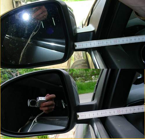

Also ich habe seit letzter Woche auch die neuen Spiegelträger. Ich habe vorher und nachher ein Bild gemacht. Das Ergebnis habe ich in einem zusammengefasst. Der Abstand ist auf den Millimeter gleich geblieben 😕! Der Werkstattmeister hat im ausgebauten Zustand auch keinen Unterschied feststellen können. Die Bestellnummern sind aber wohl unterschiedlich. Ich bin bisher noch nicht wieder im Regen gefahren, habe aber keine großen Hoffnungen.
Vergleich
Hallo
Flexi01
welche Bestellnummer hat denn nun das neue Teil?
Ist es nur der schwarze Rahmen oder auch der Träger?
Ist bei Deinem Vergleich der neue oben und der alte unten?
Und noch eine Frage (ich hoffe, die Fragen werden nicht zu viel):
Steht bei dem neuen Spiegel der Rahmen an der Außenseite immernoch soweit über das Glas wie auf dem angehängten Foto?
Spiegel-alt

Hallo Flexi01,
Kein Problem. dafür gibt es ja so ein Forum.
Die Bestellnummer kenne ich nicht, da war der Meister zuständig ;-).
Laut Werkstattmeister nur der Träger.
Oben alt unten neu.
Ja sieht genau so aus. Das passt auch zu dem, was ein anderer User auch schon weiter oben geschrieben hat. Es bleiben Spiegelinnenleben und Außenschale.

Hallo Leute,
am Freitag war ich unterwegs nach Aachen und den ganzen Weg hat es gep...st wie aus Kübeln. Insgesamt dreimal ist Wasser auf die Seitenscheiben gelaufen und hat ein kleines Fleckchen davon erzeugt, was hier in diesem Thread beschrieben wird. Auf dem Foto ist eine ca. 5cm lange "Pfütze" von schimmerndem Wasser ganz in der Ecke der Seitenscheibe, sonst läuft das Wasser weg und behindert die Sicht somit nicht.
Wie ich schon erwähnt habe, ist es auf dem ca. 250km langem Weg nur etwa dreimal passiert, immer bei ca. 140 km/h, wenn ich hinter jemandem gefahren bin. Nachdem der Vordermann verschwunden war, wurde die Scheibe nach ca. einer halben Minute trocken.
Also kann ich auch nach der Feuerprobe sagen - die neuen Spiegel scheinen wirklich zu funktionieren.
Gruß, Bartik
