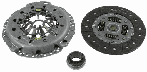

ich möchte mal wissen wie die Kraftübertragung vom Motor auf die Räder geschieht, dabei möchte ich ganz speziell wissen, ob die Kraft "Zahn auf Zahn" übertragen wird oder ob es so eine Art "Abfederung" gibt, damit das Getriebe, Differential, Kupplung z b beim schalten geschont werden.
Und wozu dienen die Federn die auf Bild in der Kupplungsscheibe zu sehen sind ???
ES geht um einen Golf 4 1,4 Bj99 Getriebe DUW, Motor APE.
Ich glaube nämlich langsam, das Ruckeln ist eher ein Eiern und kommt nicht vom Motor.
Ich hab nämlich alles mögliche germacht und machen lassen, wie Zündung, Alle Sensoren, Drosselklappe, usw
Aber das Problem ist immer noch da, und zwar schon seit über 3 Jahren und mittlerweile 60.000km, ist nicht mehr, aber auch nicht weniger geworden.
Kupplung
Die Federn sind Torsionsfedern und sind genau das wonach du fragst, nämlich eine Dämpfung. Diese Federn sorgen dafür das man vernünftig einkuppeln kann. Ohne diese Federn wird jedes einkuppeln ruppig und holprig.
Nach dem Einkuppeln ist die Kupplung selbst der Schutz fürs Getriebe. Übersteigt das Drehmoment des Motors die anpresskraft der Druckplatte (und damit die Reibung zwischen Schwungrad, Kupplungsscheibe und Druckplatte), rutscht die Kupplung durch.
Ansonsten gibt es keine weitere Dämpfung oder Abfederung. Die Kraft des Motors wird über die Kupplung auf das Getriebe übertragen. Das Getriebe wandelt die (eher geringe) Kraft, dafür aber hohe Drehzahl, des Motors in eine fahrbahre Kraft und Drehzahl um, und überträgt diese dann über die Gelenkwellen (auch Antriebswellen genannt) an die Räder. Die Räder sind auch eine Art Rutschkupplung zwischen Auto und Straße. Wird die Kraft zu groß, drehen die Räder einfach durch 😉

Eiern als Fahrgefühl oder als Antriebsgefühl im Sinne von mal mehr und mal weniger gefühltem Zug kann von der Kupplung kommen, die rutscht (ggf. nur bei gewisser Drehzahl und Drehmoment), von verschlissenen Antriebswellen oder auch von Defekten im Fahrwerk (ausgeschlagene Spurstangen, Querlenkerlager, Radlager etc.).
Sinnvoll schließt man wohl erstmal den Motor aus bzw. checkt, ob der sich normal verhält am Tester.
Danach wäre die Kraftübertragung dran.
Der Motor läuft ja aufgrund von div. Massenkräften und -momenten nicht so gleichmäßig rund, wie man sich das in Theorie vorstellt. Es werden Drehschwingungen erzeugt und diese müssen beim Betrieb und sollen beim Kuppeln von den entsprechenden Federn aufgefangen werden.
Wenn die Kupplung ggf. nicht mehr fest schließt, sondern rutscht, könnte ich mir im Zusammenspiel mit den Torsionsfedern der Mitnehmerscheibe auch ein "eiern" vorstellen.

Zu der Kupplung : Wenn es die Kupplung wäre,dann müsste der doch von der DRehzehl etwas ansteigen und das macht der definitiv nicht. Also kein klassisches durchrutschen wie als wenn man z b wenn man während der Fahrt auf die Kupplung geht.
Das Auto hat jetzt Knapp über 200TKm, der gleiche Fehler ist aber schon seit Tacho 140Tkm. Also wenns die Kupplung wäre, dann müsste sich das was verändert haben.
An die Torsionsfedern habe ich auchb gedacht, denn manchmal ruckelt ziemlich spürbar wenn man über Huckel fährt.
