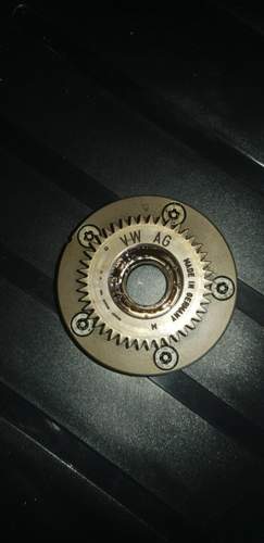

Themenstarteram 6. August 2021 um 15:59
Hallo,danke für deine hilfe,so weit habe ich gemacht versteller rausgenommen. Es geht auch ohne probleme rein
nur ich weis se nicht in welche posision ich reinmachen muss
ich mache ein bild im ausgebauten Zustand
16282654827647918605926041459064
1628265558140203465782950133693
16282655970182685030815820444251
Hätte alles drin bleiben können, getauscht wird nur das Ventil im inneren...

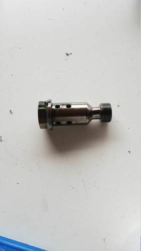

Themenstarteram 6. August 2021 um 16:31
Neue Ventil habe ich schon getauscht
Hat aber nichts gebrachte
Habe ein bild eingefügt ist von neue ventil
Img-20210802-wa0000
Ist das das Alte? Ich kenn nur die neue Bauform.
Hier mal ein Video, leider auf english, und der Typ hat die NW nicht abgesteckt beim Wechsel, zumindest seh ich im Vid nix davon. lt. Reperaturleitfaden muß aber der Motor und die NW abgesteckt werden beim Wechsel, weil sonst die Steuerzeiten nicht zum NW-Versteller passen. Hier mal eine Explosionszeichnung, finde leider gerade kein Bild von dem Ventil
Hab eins in der Bucht gefunden so muß das Aussehen, was du hast, kenn ich nicht beim CUNA
Themenstarteram 6. August 2021 um 17:15
Das ist das aktuelle Ersatzteil
VW-Teilenummer Steuerventil: 04L906455G
Hhm, weiss nicht, wer sowas sagt, aber ich kenne nur das wie in dem Bild aus der Bucht, hab ich an meinem selber getauscht und hat funktioniert. Wurde mir auch so von meinem ;) für meinen (Bj15) genannt. Hast du den Motor und die NW abgesteckt, was sagt der Fehlerspeicher?
Themenstarteram 6. August 2021 um 17:39
Ich habe ein andere versteller dren was im Video gezeigt wird ein andere bauform.Der Typ hat die NW auch abgesteckt
oben am ventieldeckel ist eine kleine öfnung von oben da hat der abgesteckt
Die versteller die ich dren habe
kannman 360°in jeder Position rein machen
nur welche Position ist richtig?

Ich habe auch viele Bilder gemacht bevor ich die alte Versteller abgemacht habe.Wenn ich beim einbauen ein Zahn verfele dan habe ich ein großes problem
Wie die "Glocke" eingebaut wird, ist eigentlich egal, weil die ja eh dann durch das Ventil gesteuert.
