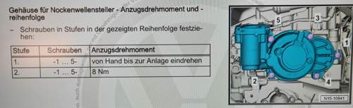

welches Drehmoment ist für die 5 Torx-Schrauben des NW-Verstellers gefordert?
Dank und Gruß
1 Antworten
Beim 1.6 und 2.0 tdi sind es 8Nm. Dürfte sich nicht großartig unterscheiden.
