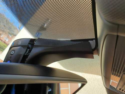

Hallo!
Habe jetzt meine Iro G11 eingebaut.Hab dem Anbieter Bilder gesendet vom Spiegel und so und meine Fahrzeugdaten.Er sagt die G11 wäre richtig.Nun hab ich das Problem das der Tunnel nicht passt.Siehe Bilder.
Vielleicht hab ich ja etwas falsch gemacht.
Mein Fahrzeug:
Golf 7 bj.2013 TDI 150 PS DSG Highline
20210221
20210221
das vordere Teil (Kamera-Teil) ist noch nicht weit genug aufgeschoben.
Hast du das Kabel mittig durch die Aussparung am Halter geschoben? (siehe Bild)
Das Kabel zum OBD Stecker musst du auch in den Tunnel schieben. Das ist bei dir auch noch nicht gemacht, wenn ich das Bild richtig interpretiere.

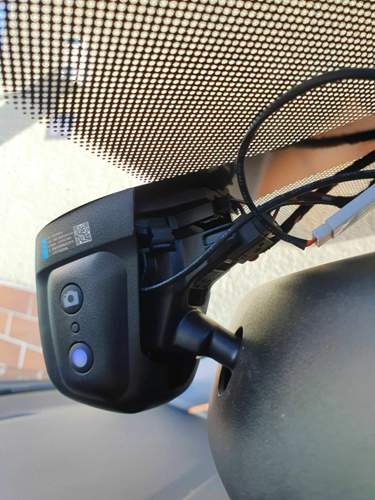

Doch das Kabel ist schon im Seitenteil verlegt,was man sieht ist nur ein Stück was raus guckt.
Dann muss ich nochmal ran Morgen.
Ein Bild hab ich auch noch nicht gesehen, die W-Lan Verbindung in meiner Einfahrt ist so schlecht, daß ich keine Verbindung bekomme.Funkionieren wird die Camera schon ich habe nämlich stimmen gehört nach dem Anschluss.

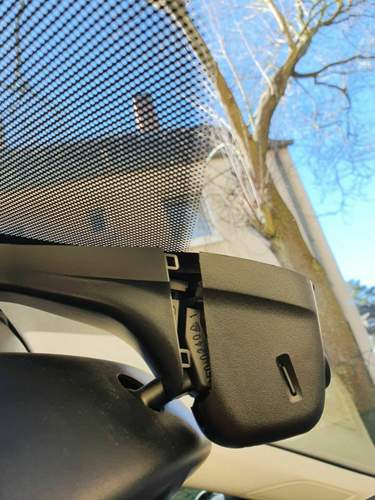

So hab den rest Kabel auch noch versteckt.Hatte die Camera noch mal ab,sie geht nicht weiter drauf,die Hülle sitzt schon am Regensensor.Hab neue Bilder gemacht.Mit dem Anbieter bin ich auch im Kontakt, der Kapiert irgendwie nichts,schreibt mir ob das Plastigteil nicht dabei war.

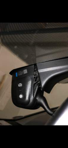

Also bei mir schaut das Ganze wie im Bild anbei aus. Eventuell hilft dir das was. Allerdings schaut es so aus, als wäre deine Halterung von Spiegel anders konstruiert als meine. Meiner ist BJ18/MJ19
Ich hatte das Problem, das bei meiner Cam der neue Tunnel gefehlt hat, daher schaut das auf dem Bild so komisch aus, ist der alte Tunnel. War das Bild, dass ich dem Verkäufer geschickt hatte.

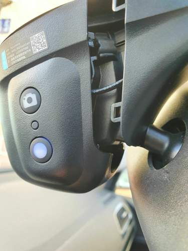

Die Aussparung unten an der Camera stzt bei mir tiefer,eventuell ist die G11 doch die falsche Camera.
Zur Not mach ich aus 2Tunneln einen.Die Camera sitzt ja fest.

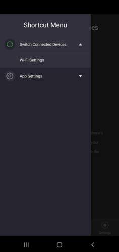

Hab jetzt das Auto vor den Haus stehen, hab aber immer noch kein Ausreichendes W-lan.Siehe Bild.Es muss doch eine Möglichkeit geben die Camera anders mit dem Handy zu verbinden.
Screenshot-20210222-123329-settings
Ich habe die Kamera selbst nicht, aber es sieht auf deinem Bild so aus, dass die Kamera ein W-LAN Zugangspunkt zur Verfügung stellt.
Den verbindest du mit deinem Smartphone und dann sollte die Möglichkeit bestehen mit der App auf die Daten der Kamera zuzugreifen.
die Camera braucht keine Verbindung zu deinem "Wohnung-WLAN".
Du musst dir nur die APP auf dein Handy laden, dazu brauchst du ggf. WLAN.
Wenn die APP geladen und installiert ist, baut die Camera zum Handy eine WLAN-Verbindung auf.
Das hat nichts mit deinem WLAN von der Wohnung zu tun.
Danke für die Antworten!

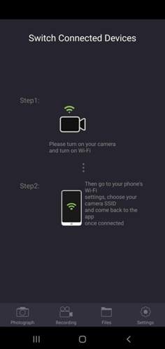

Aber ich bekomme keine Verbindung mit der Camera! Den Chip hab ich ausgelesen, der Zeigt schon viele Filme und Bilder an.
Hab mal Bilder von der App gemacht, lese immer nur Camera is Not Connectet.
Screenshot-20210223-163849-iro
Screenshot-20210223-163832-iro
@Almdudler007 schrieb am 23. Februar 2021 um 16:43:32 Uhr:
Hast Du denn mit Deinem Smartphone schon das W-LAN der Kamera gefunden und Dich anschliessend damit verbunden?
Erst dann die App öffnen.
Nein,hab immer die App offen gehabt und dann hab ich sie über die App bei W-lan gefunden. Dann hat es versucht zu verbinden,hat aber nie geklappt. Siehe Bilder von vorher.
Dann muss ich Morgen mal versuchen die Camera zu finden ohne die App zu öffnen über W-lan Die Zündung muss an sein?hab ich jedenfalls so gemacht.
