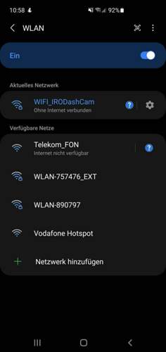

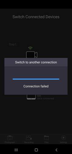

Habe jetzt ohne die App zu öffnen Kontakt zur Camera gesucht,Camera stand in der W-lan Liste.Nach anklicken steht da nur Verbunden ohne Internet siehe Bild. Wenn ich die App öffne,hab ich keine Verbindung zur Camera.
Ich weiss nicht mehr weiter!

Hab alles versucht,weiß nicht mehr weiter.In der W-lan Liste steht zwar ohne Internet verbunden,die App sagt was anderes,siehe Bilder.

Da habe ich jetzt leider auch keinen weiteren Lösungsansatz für dich.
Welche App? Welches Telefon?
Die App heißt Iro und das Handy Samsung S10plus.
Versuche mal youmera (App)
Hallo!
Über die App Yourmera hat es sofort geklappt!
Vielen Dank!
