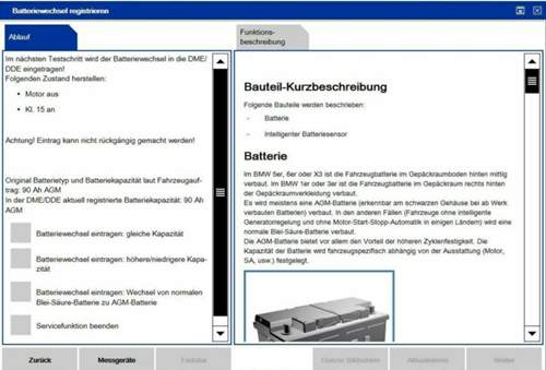

Habe ein paar Fragen zur Batterie im 525D (Standheizg.), BJ2011 mit Originalbatterie 90Ah AGM, Hersteller Banner. Momentan nur aus Interesse, ohne akuten Grund. Aber irgendwann steht mal ein Tausch an...
- Bei EGAY werden viele genau dieser Banner-Batterien aus 2011 gebraucht angeboten: BEISPIEL. Warum? Wo kommen die her? Gab es eine Rückrufaktion?
- in einem anderen Forum meinte jemand, dass genau diese Banner mit 90AH Q-Probleme hatten. Bessere Nachfolger wären mit der Angabe 92AH. Hat jemand davon gehört?
- falls ein Tausch ansteht, muss die neue Batterie registriert werden. Ist das mit auch Rheingold möglich? Wie, bzw. in welchem SG?

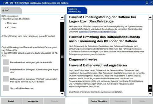

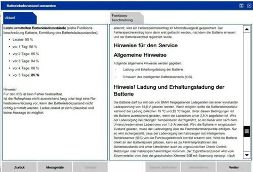

Themenstarteram 22. September 2014 um 19:38
Original geschrieben von yreiser
Klar. Geht auch mit Rheingold: Servicefunktionen->Karrosserie->Spannungsversorgung->Batteriewechsel registrieren...
Klasse, hatte ich vorher nicht gefunden! Da kann man alles einstellen, sogar eine andere Batterietechnologie, falls man im Notfall irgendeine herumliegende Batterie einbauen möchte.
Danke euch allen für die Infos.
Hier ein paar Screenshots:

Danke schonmal.
Und noch ein Tipp: in Rheingold gibt es die "Textsuche". Wenn man hier "Batteriewechsel" eingibt, findet man die ABL leicht. Auf diese Weise findet man überhaupt alles viel einfacher als mit dem Durchhangeln durch die Untermenüs.
