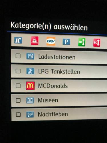

Dann weiß ich auch nicht, warum das Icon bei dir blau angezeigt wird. Eigentlich kann man im Menü Karte --> Sonderziele --> Kategorien auswählen auf den ersten Blick erkennen, welche POIs vorinstalliert sind und welche man selbst erstellt hat. Ich habe McDonalds nicht auf der Karte aktiviert, aber wenn ich es mache, dann wird es als gelbes M dargestellt.

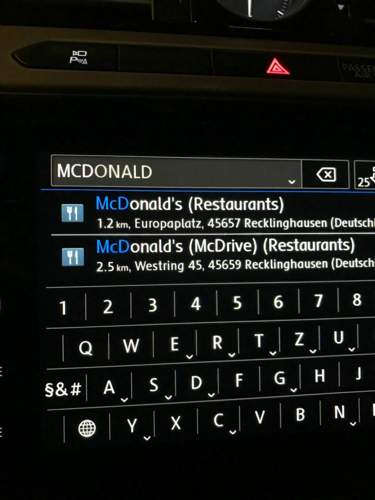

So hier nochmal, wie es bei mir aussieht. Das Ergebnis der Suche bleibt auch noch so, wenn ich meine POI lösche und auch wenn das Navi nicht mit dem Internet verbunden ist.
Das sieht doch aber in Ordnung aus. Warum die McDo auch nach dem Löschen der POIs verfügbar sind, weiß ich nicht. Denkbar wären zwei Möglichkeiten: Sie sind schon in der werksseitigen Kategorie "Restaurants" enthalten oder sie sind nach dem Löschen noch vorübergehend im Speicher. Letzteres hatte ich nach dem Löschen oder Updaten schon ein paar Mal. Da wurde dann auch die Symbole falsch zugeordnet (z.B. Parkplätze mit dem Apotheken-Icon). Das kann man umgehen, indem man einen Reset macht (beim DM 15 Sekunden lang die Einschalttaste gedrückt halten).

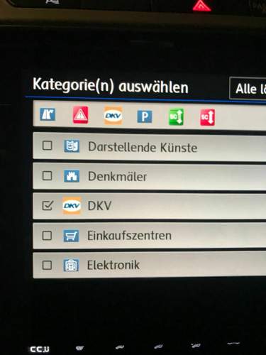

Dann stellt sich weiterhin die Frage, warum ich nicht nach DKV suchen kann. Sind wie man sieht ja auch in meiner POI Liste
Hieß es nicht mal in einem anderen Thread, dass es gerade mit den DKV-Tankstellen ein Problem geben könnte und auch andere User diese Kategorie nicht richtig anzeigen oder suchen lassen konnten? Wenn es wirklich nur bei dieser POI-Kategorie vorkommt, dann vermute ich einen Fehler innerhalb der csv-Datei.

Ich kann bei Gelegenheit mal die DKV-POIs laden und ausprobieren.
