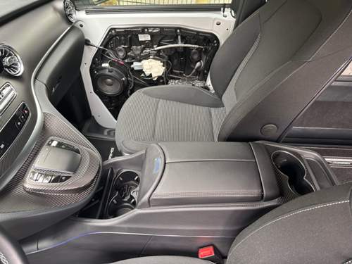

Die Mittelkonsole von Denis ist stimmig aber es geht auch viel Platz verloren, habe ich auch. Aber im Vito stelle ich mir dort lieber eine große Kühlbox hin und habe alles dabei, oder man nutzt den Platz zum durchgehen nach hinten, oder ein kleiner Hund kann bei einem sein.

Sieht schön aus, nur kein Platz drin. Feuerlöscher und Standheizung geht damit auch nicht.
@denis2017 schrieb am 4. März 2024 um 20:25:57 Uhr:
Das ist eine Mittelkonsole!!! 😁 alles andere ist Bastelei und sieht nicht schön aus!
@denis2017 zeig mal bitte ein Foto im verbauten Zustand!
Hatte vergessen, das meine Vordersitze drehbar sind. Plus eben Auslass Standheizung und Feuerlöscher. Daher kommt die Höhe, Breite aus dem Maximum des Druckers 37,5 cm sind max. und Tiefe eben wegen dem Feuerlöscher. Nebenbei kann man von hinten noch problemlos auf die Vorderen Sitze "laufen".

Ach was ist nachgerüstet! Die Fahrerseite wird noch gemacht! Wenn das Wetter es zulässt! Die Multimedia Steckdose ist von Ali 150€ für beide, Tische für ca 500€ für beide zuzüglich Versand! Ambiente Beleuchtung war integriert nur die LEDs gewechselt in rgb!
