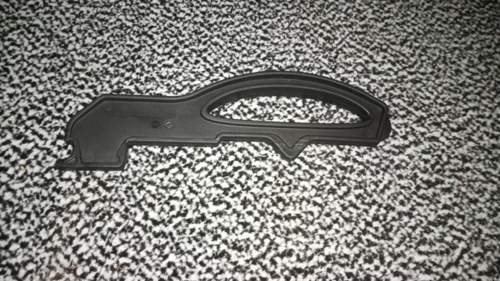

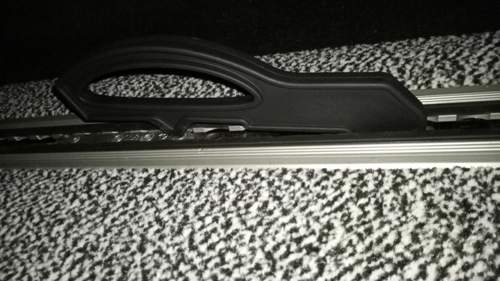

@pietnie - Der Hebel, den Du erwähnst, ist bei V-Klasse und Vito kein serienmässiges Zubehör, nur bei MP. Ich hänge Dir 'mal zwei Fotos an, damit Du siehst wie dieser Hebel zu benutzen ist. Durch Druck auf den Hebel hinten drückt man den silbernen, mittleren Teil des Schlittens runter und kann ihn schieben. Statt des Hebels kannst Du ersatzweise einen großen Schraubendreher benutzen, aber - wie schon gelesen - bitte auf die Fingers aufpassen.
Hebel zum Schlittenverschien 1
Hebel zum Schlittenverschien 2

@HHH1961: könntest du deinen Hebel mit ein paar Maßen versehen?
Ich habe mal Fotos vom Verstellhebel gemacht.
Ist das so ausreichend?
Verstellhebel 1
Verstellhebel 2
Verstellhebel 3
