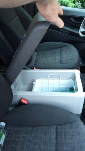

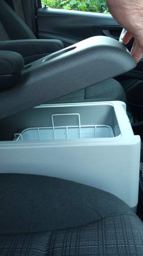

Ich habe meine Dometic CoolFreeze CDF 26 heute bekommen. Passt gut, bis nach vorn geschoben an die untere Mittelablage bzw. den Doppel-Cupholder meines Vito Tourers. Die beiden Vordersitze sind ganz nach unten bzw. 2/3 nach hinten gestellt. In dieser Sitzposition lässt sich die Box etwa 1/4 öffnen, bevor der Deckel an die Armlehnen stößt, was gerade weit genug ist, um eine Flasche entnehmen zu können. Will man den Deckel weiter öffnen, muss man zuvor die Armlehnen hochstellen.
Kannst Du vielleicht bei Gelegenheit mal ein Foto mit maximal geöffnetem Deckel(bei Armlehnen oben) hier einstellen, damit man sehen kann wie weit genau der Deckel sich öffnen lässt? Danke!

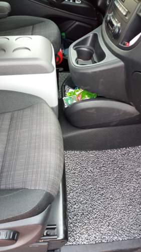

@Chris77 schrieb am 10. August 2022 um 22:14:15 Uhr:
Bild 1: So weit sind unsere Sitze zurückgestellt, Sitzhöhe ganz unten.
Bild 2: Öffnen bei Armlehnen unten.
Bild 3: Öffnen bei Armlehnen hoch.

Bei meinen Fotos zur Kühlbox zwischen den Sitzen hätte ich noch erwähnen sollen, dass die Kühlbox auf dem Heizungstunnel zwischen den Sitzen leicht schräg steht, d.h. nach hinten abfällt. Im Grunde nicht störend, begünstigt aber das Öffnen der Box.
Wer hinten etwas unterbaut, damit die Box gerade steht (dazu gab's hier im Forum schon Fotos von Lösungen), sollte bedenken, dass sich die Box dann vermutlich nicht mehr so weit öffnen lassen wird, da der Deckel dann im hinteren Bereich früher an die Armlehnen anschlagen wird, unabhängig davon, ob die Armlehnen unten oder hoch gestellt sind. So zumindest meine Vermutung. Definitiv bestätigen sollte es jemand können, der einen solchen Unterbau vorgenommen hat.
Ich überlege die Box gerade zu stellen, die Armlehnen abzubauen und den Deckel aufgepolstert als Armlehnenersatz zu benutzen, habe aber noch keine durchdachte Lösung.
Ich habe mir aus einem Rest der Sauberlaufmatte, die ich im Fahrzeug verlegt habe, ein passendes Teil geschnitten und unten Hölzer angeklebt bzw. geklammert. Darauf steht nun die Box. Durch die Hölzer steht die Box immer mittig zwischen den Sitzen und verschiebt sich nicht. Wichtig war mir dabei, dass die Box hinten nicht höher kommt, denn dann kollidiert sie leicht mit den Armlehnen. Bleibt sie hinten niedrig, dann kann man die Sitze, wie auf einem der Fotos zu sehen, auch komplett nach vorn verschieben, was bei einer hinten angehobenen Box wohl nicht mehr möglich wäre.
