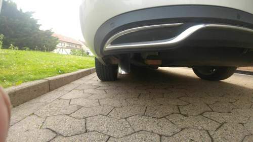

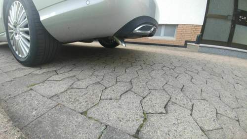

Ich habe hier nochmals meine Lösung zur Beseitigung des unangenehmen Geruchs mittels Endrohrverlängerung abgebildet. Es muss an den Verwirbelungen liegen, das dei bestimmten Geschwindigkeiten wenige Abgase übers Schiebedach oder der Heizung nach innen finden. Mit der Lösung hab ich jedenfalls das Geruchsproblem bei meinem C220d gelöst.

Meine Endrohre sind schon nach unten gebogen, aber nicht so tief runter. Sollte da etwa was vor der Heckschürze den Weg nach oben und vorne finden?
Also die These mit den Abgasen klingt für mich sehr abstrus. Wie sollen die bitte während der Fahrt über das geöffnete Dach in den Innenraum strömen? Über die Optik des Endrohrs wollen wir an dieser Stelle nicht sprechen.
Wie schon von Ralf66-Driver geschrieben ist es der Geruch von Feuchtigkeit und nassen Lappen. 😉
@A5-Fan schrieb am 5. Juli 2017 um 08:48:22 Uhr:
Bei mir riecht es eher nach Unterbodenschutz bzw. Chemie, werde mal am Auspuff riechen.
Von hinten durch das Schiebedach in den Innenraum wird kaum möglich sein. Aber es könnte ja sein, dass die Abgase vor der Heckschürze hochgedrückt werden und dann irgendwo durch Kofferraum, Kotflügel oder andere Öffnungen im Unterboden den Weg in den Innenraum finden. Etwas mehr Phantasie ist gefragt. 😉
Hat überhaut jemand geschrieben, es könne von hinten rückwirkend durch das Schiebedach eindringen? Hab sowas nicht gelesen 😕
Wie die Abgase in den Innenraum finden wird nicht einfach nachzuvollziehen sein. Allerdings riecht es genau so, wie als wenn man hinter einem Turbo-Diesel mit Bluetec-Technologie im Stadtverkehr hinterher fährt: Nach Feuchtigkeit, Ruß und nassen Lappen. Ich hab jedenfalls für mich damit das Problem gelöst (15,-€ im KFZ Teilehandel). Die Optik ist garnicht so schlimm, da man aus der normalen Sichtposition wenn man hinter dem Fahrzeug steht oder hinterherfährt das Endrohr kaum sehen kann. Nur seitlich ist es etwas mehr auffällig. Aber das ist mir egal, soweit ich damit die Unfähigkeit von Mercedes eine effiziente Abgasentsorgungsleitung zu verlegen kompensieren kann.
