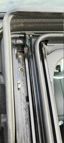

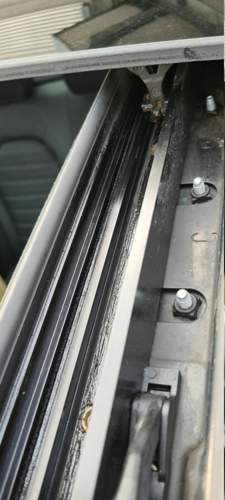

Es gibt einiges an Lesestoff zu diesem Thema, Problem ist wohl immer fehlendes Fett auf den Gleitschienen und daraus resultierend frisst sich das Ding...leider. Sei wirklich vorsichtig, du kannst da noch mehr zerstören von der feinen Mechanik. Ist jetzt in deiner Situation nicht sehr hilfreich, ich weiß.

Hier noch ein paar Fotos, ich erkenne da leider nichts.
Klingt das fürchterlich. Als ob nicht nur ne Schiene gleich kaputt geht, sondern alles zusammen und das Dach zerbricht.

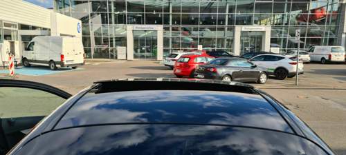

Ich hab jetzt mal durch schnelles Tippen (ungefähr 50 Mal) es ganz weit schließen können und es klang nicht soo schlimm. Also die Elektronik denkt, das Dach ist zu.
Man sieht am Foto ein wenig, dass die rechte Seite mehr geschlossen ist. Naja, wenigstens so. Mal sehen, was der Freundliche morgen sagt.
