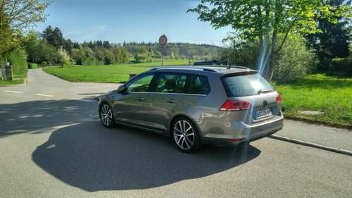

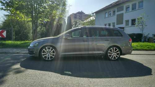

Ich fahre einen golf 7 Variant, facelift mit R line und auch dem entsprechenden 15mm tieferen Fahrwerk dazu.
Motor ist der 1.4 TSI 150 PS.
Nun habe ich mir für den Sommer 8,5x18 ET45 Felgen mit 225/40R18 Reifen geholt und damit sieht er recht hochbeinig aus. Manchmal sieht es auch so aus als hätte er einen dezenten hängearsch, nun weiß ich aber nicht ob er da einfach ungünstig steht oder ob es wirklich am Fahrwerk liegt . Der Kofferraum ist da aber sogar leer, mit eingeladenem Kinderwagen verstärkt sich mein Gefühl da stark.

P.S. im Anhang mal ein Bild mit den probegesteckten Felgen wo er ausnahmsweise mal so da steht, dass es nicht nach hängearsch aussieht, sondern nur nach bus.

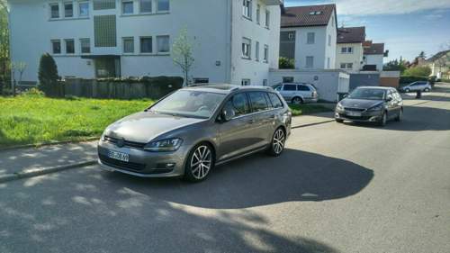

@OB69 schrieb am 30. März 2019 um 11:16:18 Uhr:
Sodele, für alle die es interessiert, hier ein paar Bilder mit Eibach Sportline und original 18" Charleston .
sag mal wie ist der Fahrverhalten? Ist es sehr straff bzw schaukelt dein Auto jetzt sehr?
Ist schon straffer als vorher, DCC auf Comfort.
Liegt aber wie ein Brett auf der Straße, obwohl er hinten doch 1-2cm zu hoch ist. Ich bin aber voll zufrieden.

@tonirr, hier nochmal ein paar Bilder. Hoffe, es dient der Entscheidungsfindung:-)
Img-20190424-0946005
Img-20190424-0946124
Img-20190424-0946256
sieht gut aus. dann werden es die sportline werden😉
