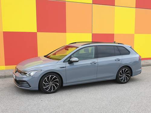

Nochmal vielen Dank für die Aufklärung und Empfehlung,
anbei ein Bild mit der "Eibach Pro-Kit -30/30 mm E10-85-059-01-22" Tieferlegung.
Golf 8 Variant Eibach Pro-Kit

Grüß' dich Flipstat01,
du sprichst die Optik an. Wie sah er denn vorher aus? Kannst du mal ein Vorher-Nachher-Bild (falls vorhanden) von der Seite einstellen? Bin recht interessiert, wie das aussieht.

Ich fand ihn vorher einfach zu hoch. Vom Handling her liegt er etwas besser in der kurve, bzw neigt er sich nicht mehr so stark, was man aber nicht mit einen richtigen Sportfahrwerk vergleichen kann.
Für mich passt alles und alternativ gibt es glaube ich auch nur ein KW Gewindefahrwerk für den Variant.
Anbei ein Bild mit den Serienfedern (leider nur aus der Verkaufsanzeige)
Golf 8 serie
