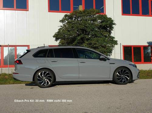

Golf 8 Variant jetzt etwas nachgeschärft. Mit den Eibach Pro Kit Federn kam der VW Golf VIII Variant 30 mm tiefer. Optisch ideal für Serienräder von 16 bis 18 Zoll und vor allem weiterhin voll alltags- und familientauglich.
Abstand zwischen Radnabenmitte bis Kotflügelkante (RMK) mit den Eibach Federn 350 mm bei vollem Tank.
G8-variant-eibach-30-mm-rmk-350-voller-tank

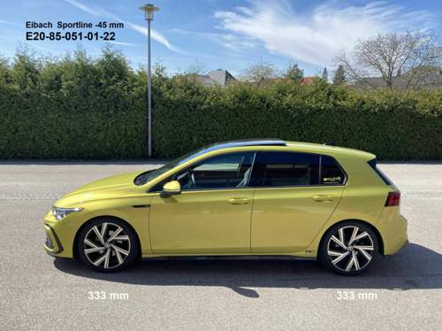

Golf 8 Limo 1.5 TSI 130 PS mit Eibach Sportline E20-85-051-01-22 auf -45 mm. RMK vo/hi 333/333 mm bei vollem Tank, mit fast leerem Tank RMK 333/335 mm.
Golf-8-eibach-rmk-333-333-voller-tank
