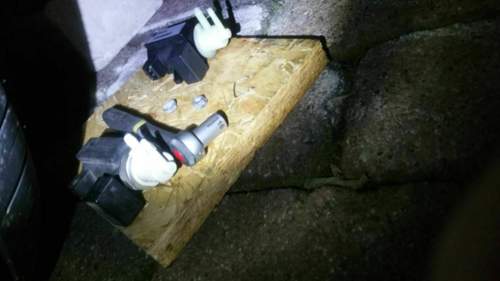

EPW ist Neu. Problem besteht weiterhin.
Leitungen (Ladedruck und Unterdruck) sind okay. Druckspeicher ist nicht mehr angeschlossen.
Problem betrifft vor allem 3.Gang (stark) und 4.Gang (deutlich spürbar und hörbar aber schwächer als 3.Gang)
5.Gang und 6.Gang ist die Leistung meiner Meinung nach in Ordnung!

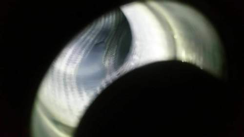

Bild-5
Lader4
Lader3
+2
das mit dem Öl in der Ansaugung habe ich auch aber ich habe noch keinen DTH gesehen dessen Ladeluftschlauch nicht auch so aussieht. Selbst 2016 wo ein neuer Turbo bei mir kam wegen Krümmerriss: Ladeluftschlauch gereinigt und nach einigen hundert Kilometer wieder leichter Ölfilm. Ich würde beim 1.9 CDTI das Problem auf die Kurbelwellengehäuseentlüftung schieben. Nicht ohne Grund bot EDS mal ein Reduzierstück an um das Öl aus der Ansaugung ab zu halten. Jedoch war das nicht the yellow of the egg. Deswegen bau ich mir zusätzlich eine Oil CatchCan ein.
Universal Ladeluftkühler liegt schon im Keller jedoch fehlt es mir zur Zeit etwas an Zeit die Front zu zerrupfen vor allem ohne Garage ist das nicht mal schnell gemacht.

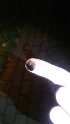

Rußspuren habe ich ja. Zwischen Turbo und Vkat wenn man von unten schaut. Das habe ich aber seit 1,5 Jahren. Komplette Abgasanlage ist bereits neu weil mein Flexrohr auch defekt war jedoch habe ich immer noch Abgasgeruch an der Ampel. Da Stehbolzen noch ganz sind gehe ich wieder von entweder einem Krümmerriss aus oder das Vband zwischen Kat und Turbo ist nicht dicht. Gehe aber von zweiterem aus weil die Rußspuren ganz anders sind als beim letzten mal. Jedoch habe ich kein Kreischen.
Übrigens das dunkle Video von heute war bei warmen Motor wo ich schon 50km gefahren bin.
Ich glaube es ist safe: Ladeluftsystem ist undicht und wahrscheinlich dadurch dass der Ladedruck angehoben worden ist mit der Phase rußt er eben bei Vollast oder beim schnellen Beschleunigen. Und im "Alltag" ist wohl der Ladedruck nicht all zu hoch dass ich ne schwarze Fahne hinter mir her ziehe.

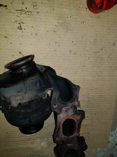

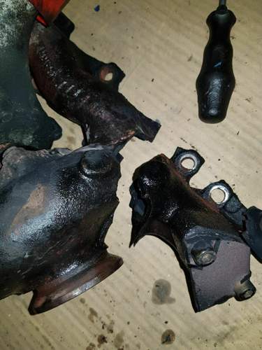

Wahrscheinlich sieht es bald so aus wie im Bild. Dazu noch leichte Undichtigkeit an der Ansaugbrücke oder Verrohrung und schon hat man den Salat.
