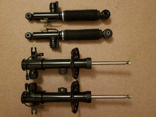

Hallo liebe Opelaner,
bei der Durchsicht im Juni wurde festgestellt, dass alle 4 IDS+ Stoßdämpfer sich ihrer Grenznutzungsdauer nähern, sprich sie sind von aussen ziemlich feucht. Ich möchte und muss meinen Vectra im nächsten Jahr noch einmal durch den TÜV bekommen. Der FOH meinte dazu, ich könne aktuell damit weiter fahren, da sich beim fahren noch keine großartigen Auffälligkeiten zeigen, aber die Stoßdämpfer werden mit jedem Tag nicht unbedingt besser und mit Blick auf den TÜV im nächsten Jahr hat er diesbezüglich etwas Bauchschmerzen.
Originale IDS+ Stoßdämpfer von Opel zu kaufen macht preislich und wirtschaftlich keinen Sinn. Ich habe im WWW die Firma Nagengast aus Polen ausfindig gemacht, die diese Stoßdämpfer aufarbeiten und für einen Preis verkaufen, mit dem ich leben kann.
Mein FOH war so nett und hat mir Teilenummern für die IDS+ Stoßdämpfer "ausversehen" mit ausgereicht, damit ich erstmal im WWW nach welchen suchen kann.
Das Problem ist, dass sich diese Teilenummern bei meiner Suche im WWW nicht mit den dort angegebenen decken, auch nicht auf der Homepage von Nagengast. Hab daraufhin beim FOH nochmal zurück gefragt und er hat mir gesagt, dass er diese Teilenummern anhand meiner VIN aus seinem System gezogen hat und die definitiv korrekt sind.
Das sind die besagten Teilenummern vom FOH
IDS+ Stoßdämpfer Teilenummern Opel
VAR 93187086
VAL 93187085
HAR 93187577
HAL 93187525
IDS+ Stoßdämpfer Angaben OEM Nummer Homepage Nagengast
VAR 13254172
VAL 13254171
HAR 24459830, 13214616, 13214618
HAL 13 214 615, 24 459 831
Ich bitte um Hilfe. Vielen Dank.
Wurde vielleicht zurückliegend an diesen Teilenummern geändert? Welche sind korrekt?
Was bedeutet das mit der Kennung auf den Stoßdämfern, die mit 2 Buchstaben markiert wird?

Die Teilenummern, die dein FOH dir gegeben hat, dürften richtig sein:
93187577 / 4 36 381 STOSSDAEMPFER, ZSB., RECHTS (MIT BEFESTIGUNGSTEILEN) (KZ AG) (FUER IDS+) (AUSGEN. OPC, VXR) (PRODUKTIONS NR. 13214616)
CARAVAN F35 [(C)61000001-]
3 93187525 / 4 36 378 STOSSDAEMPFER, ZSB., LINKS (MIT BEFESTIGUNGSTEILEN) (KZ AF) (FUER IDS+) (AUSGEN. OPC, VXR) (PRODUKTIONS NR. 13214615)
@Lambo-Fan schrieb am 27. Juli 2020 um 12:15:15 Uhr:
Vielen vielen Dank. Kannst Du mir bitte genau das so auch für die Vorderachse geben???
Vorne hat dir der FOH ältere, nicht mehr lieferbare Teilenummern notiert. Normalerweise nimmt man da gleich die aktuellen.
(93187086) / (53 44 012) STOSSDAEMPFER, ZSB., VORN, RECHTS (KZ DS)
(FUER IDS+)
(NML- 93190528 / 3 44 558 VERWENDEN) (PRODUKTIONS NR. 13214386)
[(C)61000001-71012522
(93187085) / (53 44 011) STOSSDAEMPFER, ZSB., VORN, LINKS (KZ CS)
(FUER IDS+)
(NML- 93190527 / 3 44 557 VERWENDEN) (PRODUKTIONS NR. 13214385)
Ich danke Dir.
Nagengast hat geliefert und ich hoffe, dass die Stoßdämpfer so gut funktionieren, wie sie aussehen.
Für die vorderen Stoßdämpfer bin ich jetzt auf der Suche nach den richtigen Faltenbälgen und Hohlpuffern.
