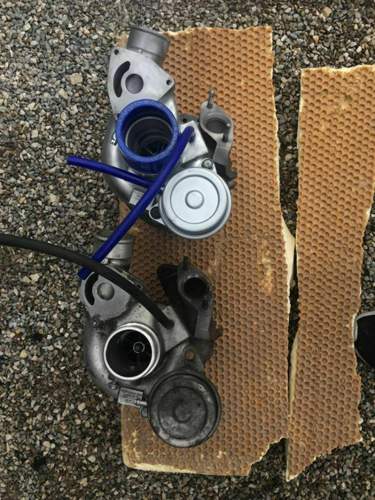

jetzt fängt er an mit der 190PS Phase zu rußen wie sau. Läuft im Alltag super man kann ihn richtig schön untertourig fahren. Kumpel arbeitet bei Opel und meinte er ist noch keinen Diesel gefahren den man mit so niedriger Drehzahl fahren kann.
Alles super bis du ihm auf dem Pinsel gibst - dann ist hinter dir eine schwarze Wand. Und ich hab vorne in den ersten Gängen ein zischen beim starken Beschleunigen. Ich hoffe es ist nur eine Undichtigkeit.
Weil so läuft das Auto .. perfekt. Fahrwerk ist komplett neu alle Buchsen, Lenker etc, AP Gewinde, frisch Achsvermessung gemacht, Nagelneue Reifen frisch gewuchtet .. Zieht ordentlich durch, AGR ist ja bereits tod, Ansaugbrücke/Drallklappen sind nach einem Jahr immer noch innen wie außen neuwertig.
Ich musste meine Nebler tauschen und hab mir mal den Ladeluftkühler angeschaut aber der war nicht aufgebläht unten was die DTH LLKs gerne machen.
Wenn es zischt ist etwas undicht. Da entweicht dann Luft die zur Verbrennung fehlt. Deswegen rußt Dein Auto.
