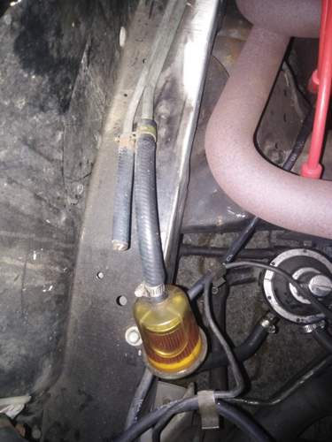

Bist du sicher das das die Kraftstoff Leitungen sind beim Krümmer? Mach das mal was Zodiac meint mit der Pumpe dann können wir mal eingrenzen

Ahh habs gesehen dachte weil 2 Leitungen parallel sind. Du hast vor dem Zulauf der Kraftstoffpumpe einen Filter der war leer hast du gesagt nach dem geglückten Startversuch? Wenn der aber Leer war dann kommt kein Kraftstoff vom Tank zur Pumpe oder liege ich falsch? Ja nach Benzin stinken und Rauchen würde er sicherlich auch stark aus dem Auspuff hast du das mal beachtet? Da kommen 2 Leitungen vom Tank Zulauf und Rücklauf nehme ich an gibt ja pumpen mit Rücklauf du hast aber eine mit nur 1 Zulauf ist da vielleicht was verkehrt. Zodiac?? Es ist nur eine Idee keine Aussage aber Benzinfilter war halb voll beim geglückten startversuch jetzt leer läuft nicht mehr stimmt das so? Das war deine aussage?

Kein benzin vom Tank zur Pumpe muss korrekt sein. Denn benzinfilter befindet sich vor der Pumpe. Jetzt bleibt nur die Frage wie das System funktioniert. Holt sich die Pumpe das Benzin vom Tank über die benzin Leitungen oder wird die Pumpe erst später aktiv. Gehe jetzt raus und gucke am benzinfilter. Wie schon erwähnt und auf Fotos zu sehen sind 2 benzin Leitungen vorhanden
Also zuerst Leitungen, dann benzinfilter, dann benzinpumpe (in dieser ist auch ein Filter verbaut)

Siehe da jetzt benzinfilter wieder 3/4 in Benzin liegend. auot stand einen tag. bin sicher er würde jetzt auch wieder starten für ne weile. jetzt is aber 22 uhr und will nicht nachbarn wecken. tendiere zu ner verstopfung im kraftstoffsystem. eher leitungen als pumpe. bin aber kein meister. mfg
