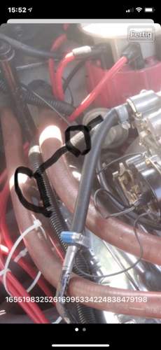

Also der kurbelgehäuseentlüftungsschlauch ist bei mir hinten an der ansaugbrücke. Vorne mitte ist der bremskraftverstärker angeschlossen. Links zündverteiler. rechter tiefer Anschluss verläuft der Schlauch richtung links am Motor vorbei in die fahrerkabine. Tank derzeit halb voll mit eingeschütteten vergaser reiniger. Habe heute benzinschlauch oben beim vergaser gezogen und er bekommt Sprit (das war vor dem kurz geglückten Startversuch).
Das Auto startete nachdem du da Vergaser Reiniger hinein gekippt hast? Weist du warum ich das frage wegen der Theory das die Belüftung vom Tank nicht mehr Funktioniert zuviel unterdruck entsteht die Pumpe keinen Sprit mehr liefert deswegen was in dem Fall den Geglückten startversuch erklären könnte. Du hast gesagt nacher war der Filter leer vom Benzin unten oder? Vorher war er halbvoll? Dann müsste der Wagen ohne Tankdeckel dann laufen kannst ja mal versuchen, sonst ist es die Pumpe die warum auch immer nicht richtig Funktioniert. Dein PCV kommt vorne hin und der Bremskraftverstärker hinten ich bezweifle jetzt mal das du da die Teile hast dafür um den Hinten anzuschliessen wo die schraube drinnen ist oder doch? Sonst ist eig nichts zu sagen wegen den Schläuchen das PCV passt mir da nicht wo es jetzt ist. Ich möchte gerne das deine Kiste wieder läuft und du Freude hast rumkurven kannst.
Danke das ist sehr nett, ja das siehst du richtig. Hinten ist die schraube drin ja da ist auch wenig Platz um einen Schraubenschlüssel anzusetzen. Das mit tankdeckel kann ich probieren. Welcher ist jetzt der pcv Anschluss?
Das PCV ist die Kurbelgehäuse Entlüftung die in deinem Aludeckel steckt. Habe es schon mal eingekreist aber hier nochmal. Der kommt in die Mitte vom Vergaser und der Bremskraftverstärker hinten. Vielleicht kannst du es einfach umstecken die 2 PCV und Bremskraftverstärker. Das Problem bei geschlossener Drosselklappe zieht er jetzt voll und bei offener Drosselklappe bricht der Unterdruck fast zusammen so wie es jetzt angeschlossen ist. Müsste aber umgekehrt sein. Ist auch egal einfach richtig anschliessen wenns geht. Das mit dem Tankdeckel ist einfach die überlegung weil du sagst dein Benzinfilter ist leer gewesen nach dem start. Also pumpe oder zuviel unterdruck im Tank was ich mir aber auch nicht vorstellen kann wenn halb leerer Tank. Glaube die Fehlersuche geht weiter
Also auf dem Bild sehe ich jetzt nur die 2 wasserschläuche, den oberen benzinschlauch vom vergaser
Die unterste Leitung die im Ventildeckel steckt und nicht mit dem Edelbrock sondern Ansaugspinne verbunden ist. Vielleicht kannst du ja den öldeckel tauschen die seiten damit du dein PCV am Vergaser anschliessen kannst. Hast du Bremsenreiniger oder Starterspray? Bitte kauf dir das. Dann schauen wir ob die kiste damit läuft.

das sind die benzinleitungen. wenig spielraum aber stehen nicht an. dieser kurbelgehäuseentlüftungsschlauch ist jetzt hinten mit der ansaugspinnte verbunden. wenn ich den hinten ziehe und vorne anschliesse dann habe ich ja bei der ansaugspinne falschluft weil der schlauch fehlt oder? ja müsste den linken ventildeckel umdrehen dass ich vorne zum vergaser rankomme weil ich nicht glaube das es so einen langen schlauch zum kaufen gibt. ventildeckeldichtungen grade neu und dicht. schade auch drum
Lass alles so wie es ist. Das Problem liegt nicht daran, an welchem Nippel man den Schlauch anschließt. Denn überall liegt der gleiche Unterdruck an, außer am Timed vacuum Port. Der hat aber nur im Leerlauf keinen Unterdruck. Es geht hier nicht um Schönheitspreise. Es geht darum den Motor zum laufen zu kriegen.
