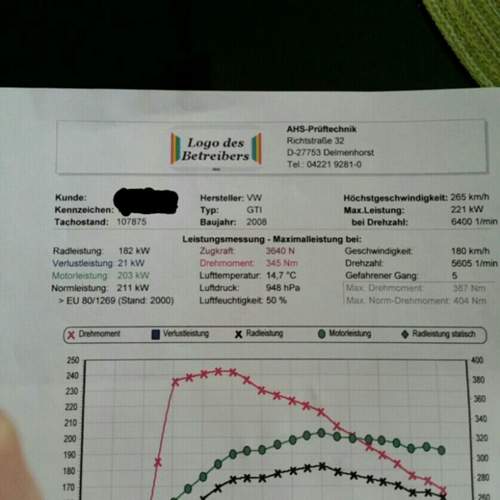

Hallo meiner ist mit seiner Optimierung noch sehr gut fahrbar sowiso mit den Michelin Super Sport Reife im 225/40 R18.
Habe jetzt eine Leistungssteigerung machen lassen sollte eigentlich 315Ps und 400Nm haben.
Was meint ihr passt der Prüfstandslauf oder wurden da Fehler gemacht?
2015-10-25-00-39-25
2015-10-25-00-38-01
Durchaus im normalen Bereich.
Nicht jeder Motor schafft Leistung XY, manche mehr, manche weniger.
Hab ich überlesen was alles gemacht wurde?
Gemacht wurde nur Downpipe und Leistungssteigerung.... Verschleißteile hab ich davor alles gewechselt (PCV, SUV, Luftfilter, Zündkerzen, Zündspulen, Tassenstössel und natürlich das ÖL mit Filter Kompression liegt auf allen 4 Zylindern bei ca. 11bar)

Hab eine Optimierung von Turbo Performance mehr Leistung geht eigentlich nur mit Ansaugung Stufe 3... die Polar Fis errechnet ja die Leistung und die Werte stimmen mit meinen Wünschen überein.... kann man der Anzeige auch trauen?
hmmm turbo Performance ist ja normal keine schlechte Adresse, ich würde mal mit denen reden.
Denn wenn sie mehr versprochen haben dann sollen se sich drum kümmern.
Machen sie auch Martin ist sehr Nett am Telefon ? nur ich hab die nächste Zeit kaum Zeit um zu ihm zu fahren ... die Software ist bestimmt auch super nur meine Hardware wird der Grund sein schätze ich einfach mal...
Das Diagramm ist zwar etwas komisch skaliert, aber dir scheint im mittleren Drehzahlbereich einiges an Drehmoment zu fehlen.
Entweder wurde es bewusst so programmiert (die TP-Abstimmungen sehen aber eigentlich nicht so aus), oder es könnte an der Spritversorgung, hier insbesondere HD-Pumpe oder Tankpumpe liegen.
Wurde der Fehlerspeicher schonmal ausgelesen?
Laut deinem Video sehen Ladedruck und N75-Taktung aber ganz ok aus, daran sollte es mal nicht liegen.
Wobei mir auffällt, dass der Ladedruck relativ niedrig programmiert wurde, das kenne ich von TP auch anders, die fahren oft sehr ladedruckorientiert.
Stimmt. Meine alte Stufe 3 (damala 320PS) vom Martin hat bis zu 1,5 bar Ladedruck.
Hab das Drehmoment auf Wunsch wegen der Kupplung und Haltbarkeit auf 400Nm reduzieren lassen war jetzt nochmal beim Martin und hab eine Bedireinigung durchführen lassen und einen Prüfstandslauf durchgeführt auf dem Heimweg hab ich nochmal 100-200 getestet 13.2s (Polar FIS bis 215 Tacho) leichte Steigung ist das Ok? Naja mit dem alten Ladeluftkühler hatte ich Teilweise auch 1.5bar mit dem neuen nur noch max. 1.35 im Overboost^^ Martin meint das sei richtig so weil die Luft jetzt Kühler ist und der Turbo für die Selbe Leistung nicht mehr soviel Druck machen muss.... hier das Aktuelle Diagramm. Laut ihm ist meiner Tipp Top in Schuss
