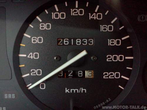

Der Vorgänger Civic MB2 mit 261.000 km legt hinsichtlich Werkstattaufenthalte die Messlatte sehr hoch. Okay, da konnte auch kein Lader oder sonst was kaputt gehen.
