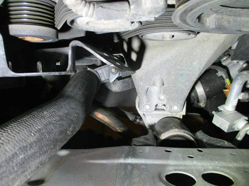

Servus,
hatte heute einen B-Max, EZ: 04/2014 mit 1.0 Ecoboost-Motor und 74 kW sowie 108.000 km wegen eines Kühlmittelverlustes auf der Hebebühne.
Ging fest davon das der Kühlmitteleinlass am Stirndeckel undicht ist, es ist aber lediglich eine Undichtigkeit vom Turboladerschlauch zum Kühlmittelbehälter vorhanden.
Es muss also nicht immer gleich sofort teuer werden.
