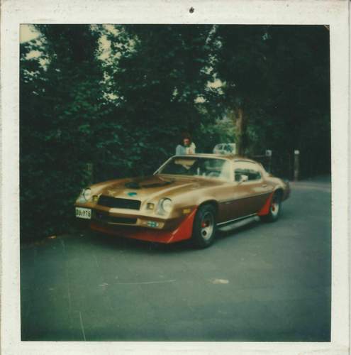

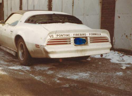

Ja, der Klang bringt einen zum Träumen! Ich weiß, wovon ich Rede, hatte selber 2 Ami´s, Camaro mit 5,7 Ltr. und Sidepipes und einen Firebird mit 6,4 Ltr. glaube ich, auch mit Sidepipes, alle ohne Vorschalldämpfer, Sound ohne Ende!!!
Camaro-iii
Pontiac-i
