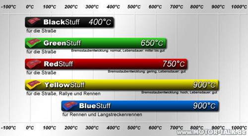

für originale Scheiben würdet ihr da Green oder Red STuff empfehlen? Haben die jetzt ne ABE oder nicht?
Hallo
also ich bin von den grünen überzeugt. Wenn deine Scheiben noch absout IO sind würd ich es versuchen . Die roten halten nur noch mehr Themperatur aus da wird sich deine Scheibe schneller verabschieden denke ich
Du meinst sicher die Serienscheiben von EBC, oder?
EBC gibt sie für grün als auch rot frei. Aber grün sollte doch reichen, oder?
Auf VAG Serienscheiben würd ich außer BlackStuff gar keine EBC montieren. Dat passt nicht zusammen.

@combatmiles
Greenstuff - der bremsstaubreduzierte Kevlar® /Aramid Sport-Bremsbelag mit deutlich spürbarer Verbesserung der Bremsleistung und Bremseigenschaften im Vergleich zu den Original-Belägen. Dieser Kevlar® /Aramid Spezial-Bremsbelag ist frei von agressivem schwarzem Bremsstaub, der auf den Felgen klebt und diese zerstört, wenn die Felgen nicht regelmäßig gereinigt werden. Bei der Entwicklung der Greenstuff-Beläge wurde speziell auf die Eleminierung des gefürchteten Bremsen-Fading Wert gelegt.Greenstuff-Beläge zeichnen sich durch einen sehr guten Reibwert selbst bei kalten Bremsen, eine sehr gute Laufleistung sowie eine Verschleißreduzierung der Bremsscheiben aus. Der Arbeitsbereich von Greenstuff-Belägen erstreckt sich bis 650°C Arbeitstemperatur. Dieser Spezialbelag mit einem Reibwert von 0.55 erhielt den Autotrade-Innovationspreis, sowie die Maxpower-Auszeichnung für den besten Sportbremsbelag. Für optimales Bremsen im alltäglichen Straßenverkehr. Greenstuff-Sportbremsbeläge können den Bremsweg gegenüber original Bremsbelägen bis zu 9m verkürzen. Größtenteils TÜV-frei und ECE-Reg 90 geprüft.
Redstuff - dieser bremsstaubreduzierte Keramik Sportbremsbelag ist die nächste Leistungsstufe für schnellere Straßenfahrzeuge. Auch der Redstuff Spezial-Bremsbelag ist frei von agressivem schwarzem Bremsstaub, der auf den Felgen klebt und diese zerstört, wenn die Felgen nicht regelmäßig gereinigt werden. Redstuff-Sportbremsbeläge sind sehr Bremsscheiben schonend.Redstuff-Sportbremsbeläge können den Bremsweg gegenüber original Bremsbelägen bis zu 13m verkürzen. Der effektive Arbeitsbereich ist bis 750°C konstant und die Lebensdauer ist trotz des hohen Reibwertes von 0.5 sehr gut. Zum großen Teil TÜV-frei und ECE-Reg 90 geprüft.
Blackstuff Ultimax - der bremsstauboptimierte Kevlar® /Aramid Bremsbelag. Das bei den Ultimax Belägen verwendete neue AF42/66 Bremsbelag Material eliminiert komplett das Bremsenrubbeln und liefert eine dauerhaft hohe Bremswirkung. Als zusätzliches Feature besitzen alle EBC Ultimax Bremsbeläge in der Mitte eine gefräste Nut, die den so genannten “Hitzebrüchen” des Belages vorbeugt, Bremsgeräusche reduziert und der technischen Unterstützung, besonders bei europäischen Bremssystemen, dient. Des Weiteren besitzen alle Beläge abgeschrägte Ecken, die dem Eckenbruch und dem damit verbundenen unterrosten des Belages vorbeugen. Eine einzigartige Pulverbeschichtung auf den Bremsbelagplatten sorgt für lebenslange Widerstandsfähigkeit gegen Korrosion und beugt dem Eindringen von Feuchtigkeit vor. übertrifft mit einem Reibwert von 0.46 die Serien-Beläge in Hinblick auf Bremsleistung, Lebensdauer und Abrieb. Für alle, die mehr wollen als einen normalen Bremsbelag. Unser Blackstuff Programm ist größtenteils TÜV-frei und Reg 90 geprüft.

Ich hab da noch eine Grafik gefunden
Ebcbremsentemperaturtabelleklein
