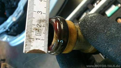

Da beim ACK konstruktionsbedingt die Drosselklappe versifft durch die tolle Kurbelwellenentlüftung baue ich mir gerade einen Catchtank ein, der diesen Ölnebel abfangen soll.
Das ist gar nicht einfach, weil die Leitung in die DK starr ist, aber ich baue da was... ;-)
Den Catchtank habe ich schon lange daliegen , leider keinen Platz im Motorraum um ihn dort unterzubringen .
Öl im Ansaugtrakt vermindert die Klopffestigkeit vom Benzin , dadurch wird die Zündung zurück geregelt und man hat weniger Leistung .
Olli .
bei E85 gehts, aber denke auch gerade wenn er die Einzelabstimmung kriegt und dann E70 Winterware und zusätzlich noch Ölnebel ist man fix an der Klopfgrenze..
Der Tank geht neben die Bombe an der Spritzwand, ich habe auch nur einen 0,5 Liter genommmen, da ist genug Platz nach unten zur Lenkstange.
Allerdings möchte ich irgendwann mal `ne Domstrebe nachrüsten, das wird dann richtig eng, aber mal sehen ob mit einer einzeln angefertigten auch da was zu machen ist
Eine Alternative wäre neben dem kleinen Hyd.Ölbehälter . Leider habe ich den Großen eingebaut . Man könnte sich aber auch einen Alutank schweisen lassen , der dann genau in eine Niesche ( Kotflügel / Radlauf ) am A6 / S6 passt . Anschließend eine Hohlschraube vom AEL -> Ölwanne Ölablassschlaube ( Turborücklaufleitung ) verwenden , damit man den C.Tank nicht manuell leeren muß . Evtl. passt der C.Tank auch an den ori. Platz der Standheizung , wenn dort keine verbaut ist .
Olli .
SH hab ich und denke der Weg wäre extrem lang für die Schläuche.
Größeren Hydraulikbehälter hab ich mir auch letztens die TN beim Flesh seinem Tdi abgeschrieben, kommt auch ein neuer, großer rein.
Wenn man sich schon einen Catchtank anfertigen läßt und nicht einen billigen vom Dacia nimmt kann man den auch länglicher bauen lassen und trotz Domstrebe den an der unweit entfernten Spritzwand montieren, dahinter ist auch sehr gut ranzukommen mit der Befestigung des Tanks.
Stelle mir das so ungefähr vor wie `nen Auspuff von der SH, nur mit Ablaufschraube an der tiefsten Stelle.
Momentan stehe ich noch vor dem Problem das in dem einzigen Teil was nicht aus Metall ist einen Zulauf und Ablauf einzubauen und nat. eine Trennung dazwischen, denke ich werde mir ein Teil aus Metall anfertigen lassen statt der Kunstoffmuffe
Schön auch zu sehen das trotz das der Audi kaum Kurzstreckenverkehr bekommt und häufig weite Strecken mit hohen Öltemp. läuft, trotzdem weiße, milchige Rückstände sind, wie sonst nur am Öleinfüllstutzen bei Stadtautos

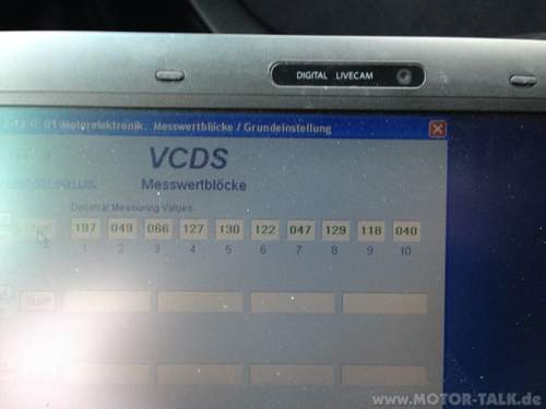

So hier mal Aktuelle Adaptionswerte unter E85 Betrieb!
Die Werte sind wie unter Serie mit Super Plus!
Weitere Abstimmungen folgen noch!
