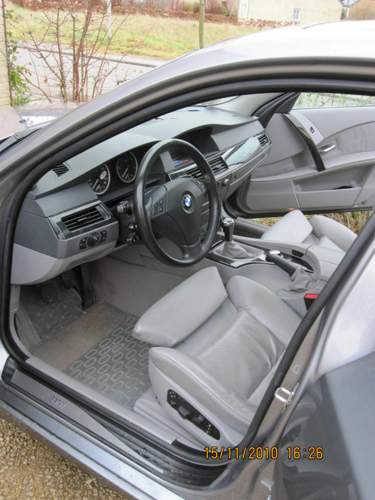

Hast Du paar Fotos parat, ins besondere vom Innenraum. Mich würden mal die Verschleiß Erscheinungen interessieren...
Mach Ich für Euch, sobald Ich ein bisschen Zeit dazu finde: bin immer unterwegs ;-). Kann trotzdem schon sagen das das Innenraum noch sehr gut aus sieht. Ist Everestgrau Dakota Leder. Vorteil: helles Interieur aber leichte Gebrauchsverschmutzungen fällen viel weniger auf als zb. der Fall bei Beige, Lemon, Crème oder Oyster. Es gibt naturlich Falten im Fahersessel (Komfortsitze), aber er is keineswegs durchgesessen. Teppiche auch OK, aber im Wintersaison immer Gummimatte auf den Boden.
(btw: Entschuldigung an Alle für meine Schreibfehler, bin aber kein Deutsche)
Also hier einige Bilder, wie versprochen. So kommt ein E60 vor mit immerhin schon 505.000 km ...
