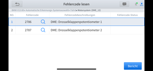

Hi ! mein Sohn fährt einen e46 mit dem 2.0 n42 Motor und hat manchmal Probleme das der Motor kein Gas annimmt. Als Fehler hat er den Fehlercode P120 vermutlich Drosselklappe oder das Gaspedal. Gibt es Erfahrungsgemäß einen Tip welches der beiden Bauteile spinnt ? Der Wagen hat 140000km gelaufen. Des Weiteren spinnt auch manchmal das Automatikgetriebe und die Gänge werden ungenau gewechselt und das Zahnrad mit dem Ausrufezeichen leuchtet auf. Aber beide Sachen immer sporadisch P120 und oder Getriebe wie das Auto gerade lustig ist. Reicht ein Getriebeölwechsel ? Vielen Dank

Da der Fehler Drosselklappenposition bei dir nur sporadisch ist, würde ich erstmal den Stecker auf Korrosion prüfen, die Drosselklappe wird ja beim N42 nur im Kaltstart gebraucht, ansonsten steht die komplett offen.

Ja wenn das Motorsteuergerät nicht genau weiß wo die Drosselklappe steht, kommt dieser Fehler zustande.
Ok dann warte ich bis die Drosselklappe hier ist. Ich werde berichten. Es sei denn es meldet sich jemand der diesen Fehler schon durch gemacht hat und was anderes rät zu untersuchen. Danke vielmals

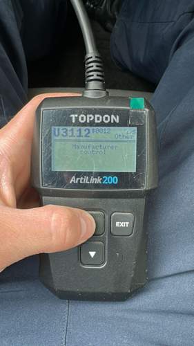

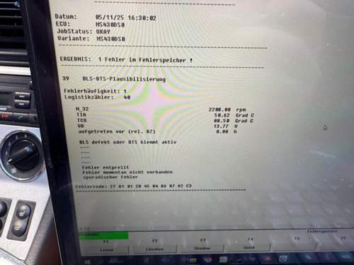

Mein Sohn ist jetzt mit der neuen Drosselklappe 600 km Autobahn unterwegs gewesen keine Probleme und MKL blieb auch aus aber er spinnt weiterhin mit der Drehzahl und die EML Leuchte im Stop und Go Verkehr. Irgendwas hat er noch und warum ist sie EML Lampe außerhalb der MKL Leuchte am blinken !? Ein Relikt aus vor der OBD Zeit !? Den großen alten Diagnosestecker hat er ja nicht mehr wie ich sehe… irgendwie kann ich mir hier nur noch Nebenluft vorstellen oder ein defektes Kurbelgehäuse Membran !? Bräuchte Vorschläge was ich kontrollieren sollte !? Gruß
Die EML hat rein was mit dem Abgas zu tun und die MKL leuchtet bei Fehler am Motor, deshalb müssen die nicht zwingend gleichzeitig leuchten.
Verbraucht der Motor Öl?
Wird Zeit den Fehlerspeicher wieder per OBD auszulesen. Fehler löschen. Weiterfahren und dann wieder auslesen.
Könnte auch wirklich was mit dem Gaspedal zu tun haben.
