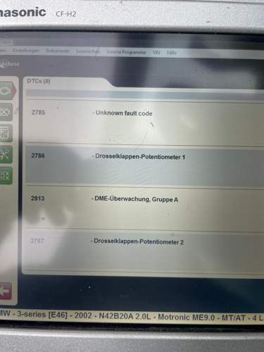

Hi ! mein Sohn fährt einen e46 mit dem 2.0 n42 Motor und hat manchmal Probleme das der Motor kein Gas annimmt. Als Fehler hat er den Fehlercode P120 vermutlich Drosselklappe oder das Gaspedal. Gibt es Erfahrungsgemäß einen Tip welches der beiden Bauteile spinnt ? Der Wagen hat 140000km gelaufen. Des Weiteren spinnt auch manchmal das Automatikgetriebe und die Gänge werden ungenau gewechselt und das Zahnrad mit dem Ausrufezeichen leuchtet auf. Aber beide Sachen immer sporadisch P120 und oder Getriebe wie das Auto gerade lustig ist. Reicht ein Getriebeölwechsel ? Vielen Dank

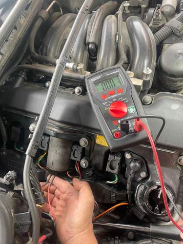

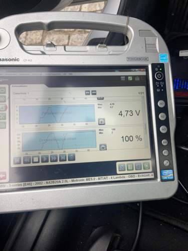

Heute habe ich mal den Stellmotor den Durchgang geprüft und dieser war komplett auf Durchgang 0,00 Ohm bzw. sollte dieser doch bei 5-7 Ohm sein ? Fahrpedalsensor mit Drosselklappe im Diagramm geprüft und sind beide gleich parallel. Das anfahren des Stellmotors Anschläge schafft er aber und manchmal läuft er auch ohne Fehler. Kann ich mir nun sicher sein das es der Stellmotor ist ? Gruß
Stellmotor
Oder ich glaube ich hätte PIN 1 gegen Masse testen sollen !?!? wie in dem Video unten ?
https://youtu.be/5t44vxuJeE8?si=-B3sPrU1X7UYaX1E
Egal welcher Pin gegen Masse getestet wird, es muß immer OL angezeigt werden........
Zwischen den Pins sind 5-7 Ohm richtig.

Der Stellmotor darf keine 0Ohm haben, daß bedeutet Kurzschluß, dadurch wird der Motor ständig auf Drosselklappe fahren und das als Fehler setzen. Der N42 ist ja der erste Versuch von BMW mit Valvtronic und der hat im Motorsteuergerät eigentlich nur die Ansteuerung der Drosselklappe, die Exenterwelle wird von einem separaten Steuergerät unter der Batterie gesteuert.

Also der VVT Motor war es auch nicht jetzt bleibt eigentlich nur noch das Gaspedal. Ich weiß aber nicht wie oft das bei so einem BMW vorkommt und prüfen geht auch schlecht. Laut Auslesediagramm war es ja ok dazu hatte ich ja oben Bilder gemacht. Wie gesagt die Lampen flackern von ESP und die gelbe Bremsleuchte also ABS und Ems + unruhiger Leerlauf. Halt alles sporadisch mal fährt er völlig ok und dann spinnt er. Drosselklappe ist es nicht und der VVT Motor auch nicht.

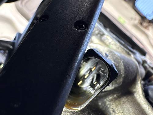

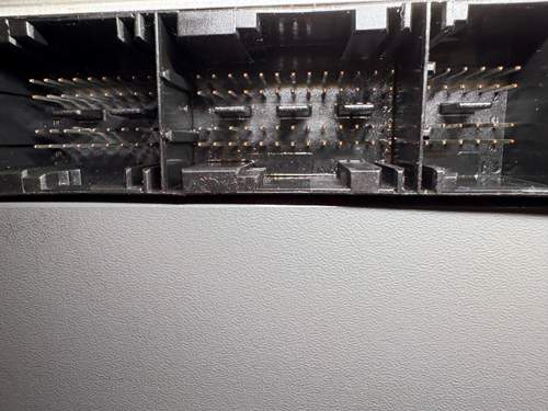

Ok gefunden…Öl durch Kabel bis zum Steuergerät.
