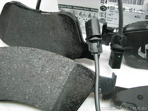

Okay - mit neu meinte ich einen Audi A6 3.0 TDI aus 2008 🙂 Ich hatte bei einem Freund die Bremsscheiben und Beläge gewechselt. Am Bremssattel und an den Belägen stand ATE oben 🙂

Aha, und weil Du das eine Mal einen ATE Schriftzug an den orig. A6 Bremsklötzen gesehen hast, verbreitest Du nun folgende Theorie in den Foren:

Zudem stimmt die Basis Deiner Interpretation nicht.
Auf der Rückseite der Bremsbeläge ist oft (z. B. mit weißer Schrift) unter anderem "ATE" aufgedruckt - wenn die Beläge für Sättel vom System ATE gedacht sind. Bei originalen Belägen, die in von TRW oder Brembo gefertigten Sätteln stecken bzw. für diese gedacht sind, ist dann jeweils deren Logo aufgedruckt.
Die tatsächlichen Hersteller der Bremsbeläge gehen i. d. R. aus den Herstellernamen oder Namenskürzel hervor, die in die Belagträgerplatten eingestanzt sind. Diese Schriftzügen befinden sich meist in einem der "Ohren" (Laschen oder Hammerköpfe) oder am Rand. Auf dem Beispielfoto in den Hammerköpfen, Hersteller Jurid.
Also musst Du in Zukunft einfach mal genauer hinschauen, ggf. eine Brille zuhilfe nehmen.
