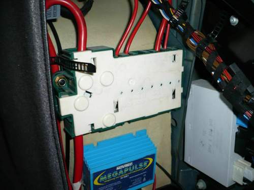

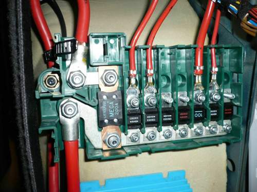

ich würde auch die Hauptsicherungen im Kofferraum checken.
Gruß Steffen
Hauptsicherung-offen-e39
Hauptsicherung
