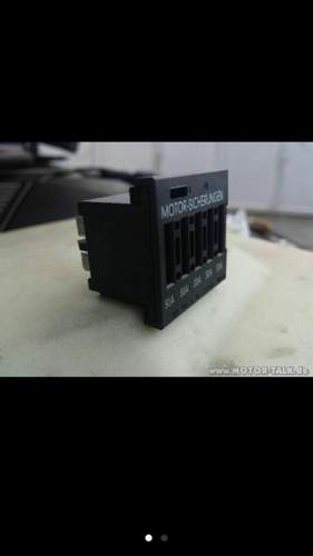

Hast du auch alle Sicherungen überprüft ? Auch im motorraum unterm klimafilter beifahrerseite ?
Innenraum hab ich gibt es im Motor raum auch Sicherungen
Ja gibt es, sitzen unterm innenraumfilter beifahrerseite in einem weißen plastikbehälter wo die Steuergeräte sitzen, sind teilweise versteckt in einem ganz kleinen schwarzen plastikkästchen da passen ca. 5-6 Sicherungen rein, ich setze hier mal Bilder rein von Stephan-h
.jpg
Ok danke ich werde es heute kontrollieren
Ich hab gerade eben nachgeschaut alle Sicherungen im Motorraum sind ok
