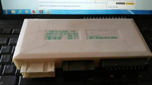

Gm Modul habe ich eben ausgetauscht.
Jetzt bin ich wieder am Anfang
Hintere Türen, Heckklappe und Tankdeckel funktionieren nicht.

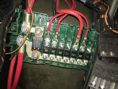

Werde mal den 3. Sicherungskasten suche
Meinst du das Teil? Woran erkenne ich bei solchen Sicherungen einen Defekt?

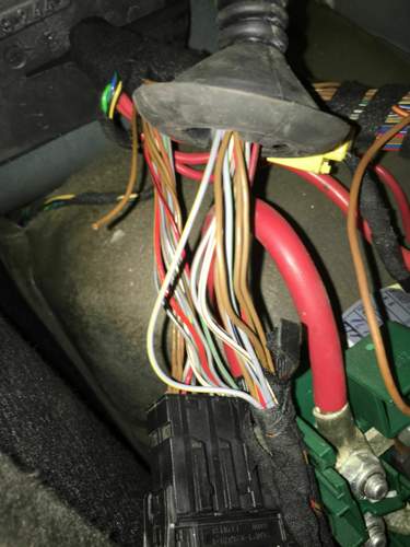

Habe gerade das braune freie Kabel entdeckt. Finde aber kein Gegenstück..
Habe gerade das braune freie Kabel entdeckt. Finde aber kein Gegenstueck...jpg
Das ist konfus. Ist da eine Markierung drauf? Irgendein strich farbig oder so? Ja diese meinte ich. Kannst nur kurz messen ob davor und dahinter 12 v sind. Anders kannst die net mal eben prüfen...
Ist nur braun, keine Markierung.
Werde die Sicherungen morgen mal messen

hast du auch mal den Kabelbaum in der Tülle zur Heckklape gecheckt? Dort brechen auch gern mal ein paar Kabel ...

Ja habe ich auch schon gemacht

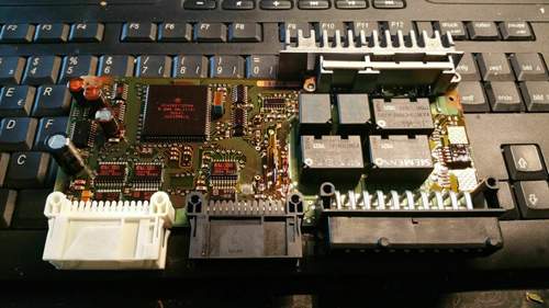

Hast du das Modul schonmal getauscht testweise? wenn du dein altes raus hast kannst du es leicht öffnen und einen Blick reinwerfen. Macht natürlich nur sinn, wenn das andere funktioniert...
Manchmal stinken die schon... oder man sieht es direkt...

Habe das Steuergerät vom Schlachter eingebaut, wo es zu 100% funktionierte.
Klappt immernoch nicht leider
Hallo!
Das neue gebrauchte Grundmodul gehört auf deinen 5er codiert!!
Stammt es aus eine Limousine oder einem Touring?
Motorisierung gleich?
Ausstattung gleich?
mfg
Motor anders
limo beides
Austattung etwas anders
Habe Inpa und co.
Wenn es ne Anleitung gibt könnte ich es mal codieren
