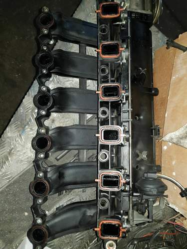

Hab ein Neues Problem.
Wollte heute die Drallklappen ausbauen und siehe da es sind 2 nicht mehr da.( siehe Foto von Li 4 und 6 ).
Weiß jetzt nicht was ich machen soll.

Dann such die mal.
Guck mal ob die Maden schrauben noch in den Wellen der klappen stecken.
Die klappen könnten vor dem Einlass Ventil liegen.
So war's bei mir, nur sind die schrauben durch den Motor gewandert und zwei LaufBuchsen beschädigt
Oh man, da hast ja Schwein gehabt, dass du das noch rechtzeitig gesehen hast. Das die durch den Schredder gegangen sind sollte man nicht annehmen. Die Schrauben hat er wahrscheinlich auch nicht so einfach raus gerülpst. Am besten sich irgendwo ein Endoskop leihen.
Hatte ich auch, bei mir war's der 3. Zylinder, wo die Drallklappe weg war als ich den Luftsammler abgebaut habe um die Drallklappen zu entfernen. Ich hab nur den Fehler gemacht, darauf zu hoffen das die Drallklappe ohne Schaden anzurichten, bereits durch den Motor gegangen ist. Tja, 2 Monate später bei 210 auf der Autobahn war's dann soweit, da hat sie sich wohl im Ansaugkanal gelöst und dann war's das, 385 km von zu Hause entfernt am Samstagabend...ganz geil. Also tu dir und deinem Motor 'nen Gefallen, besorg dir ein Endoskop (kostet knapp 100,00 € und kann man auch für viele andere Sachen einsetzen) und such das Teil, sonst kann es teuer werden!

Habe mit Endoskop geguckt nichts gefunden.
Hoffe der vor Besitzer hat gepfuscht und die rausgeholt. Oder soviel Glück gehabt das nichts passiert ist.
