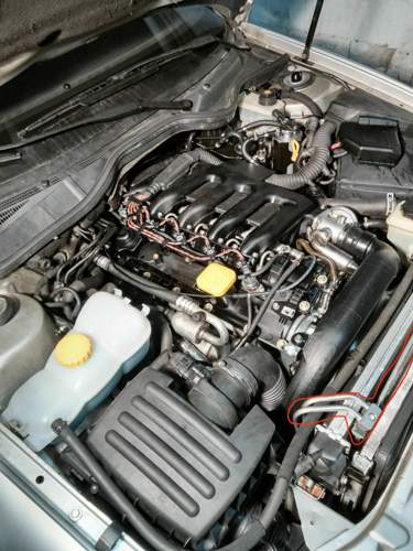

Hey Folks,
beim Wechsel von Vorwärts- in den Rückwärtsgang schaltete mein GM-Getriebe schon über einem Jahr etwas behäbig. Nicht wirklich als fehler zu erkennen aber wenn das Rangieren denn doch einmal zügig gehen mußte eben nervig.
Dies verschlimmerte sich offenbar in Abhängigkeit der Außentemperatur. Langsam bei heißem Wetter, nahezu normal bei kaltem Wetter. Ätzend nach langen Fahrten auf der Autobahn.
Zum Schluss schaltete das Getriebe auch die Gänge langsam. Beim überholen klopfte dann der Drehzahlbegrenzer an die Tür des Getriebes um mitzuteilen, dass es nun zeit wäre den Gang zu wechseln. Dieser Aufmerksamkeit folgend legte nun das Getriebe verschlafen den nächsthöheren Gang ein. Nach abgekühltem Getriebe legte das Getriebe erneut, und jetzt sogar erst nach etwa 5 Sekunden, verspätet den Gang ein. Danach ist alles OK.
Nun war ich beim Freundlichen um Öl und Filter wechseln zu lassen. Alter Schwede, was für eine Werkstatt. Hier schwebst du schon in Lebensgefahr wenn du nur die Klingel an deinem Fahrrad nach schrauben lässt. Sowas habe ich noch nicht erlebt! Unnötig zu erklären, dass man mir mitteilte, dass mein Getriebe im Eimer ist. Sie selbst würden es nicht überholen können, aber sie hätten da einen Freund der....
Janee, is klar!
Ich machte erstmal selbst eine Probefahrt und ließ danach, unter meiner Aufsicht und Anleitung, noch einen halben Liter Öl nach kippen.
Leider war das Problem damit nicht behoben. Es blieb alles beim Alten.
Nun zum Spezialisten, Getriebe spülen, nochmals neuen Filter. Leichte Späne sind vorhanden. Konnte aber auch an der Probefahrt mit erheblich zu wenig Öl gelegen haben.
Ausgiebige Probefahrt gemeinsam mit dem Freundlichen und angeschlossenem Diagnosegerät. Alles OK.
Dort vom Hof gefahren und 20 Km weiter zum einkaufen gefahren. Nach einer Standzeit von etwa 20 Minuten, gleicher fehler beim losfahren. Einmal im gange, war alles Ok.
Wieder zurück zum Spezi. 5 Minuten nach Feierabend schnell nochmal vorführen. Mein Auto zeigte sich von der besten Seite!?!
Ich erklärte, dass ich einen Anfahrtsweg von 80 Km habe und fragte, ob er sich vorstellen könne nochmals 20 Min. zu warten, damit ich ihm den Fehler dann vorführen könne.
Ich lernte, dass es Menschen gibt, die können ihre Gesichtsmimik innerhalb kürzester Zeit dermaßen verändern, dass man geneigt ist die Rettungskräfte zu alarmieren. Mit plötzlich tiefliegenden Augen und eingefallenen Wangen schaute er mich in einer Art an, dass ich mir nicht mehr vorstellen konnte noch 20 Min. zu warten.
Da ich nun selbst noch keine genaue Langzeitfehlerbeschreibung liefern konnte verblieben wir, dass ich den Wagen noch weiter teste um später genaueres berichten zu können. Auf dem Heimweg ging das Getriebe einmal ins Notprogramm. Seit dem aber nicht mehr.
Fortan habe ich nur Probleme beim losfahren. Momentan muss ich manchmal gar 70 Sek. (habe die Zeit gestoppt) warten. In den letzten Tagen kann ich zwar rückwärts vom Parkplatz fahren, muss die Zeit aber warten, bis er den Vorwärtsgang annimmt. Während dessen will er auch den Rückwärtsgang nicht mehr. Hat der Kraftschluss dann aber stattgefunden, ist alles wieder bestens. Vorwärts, rückwärts und normale Fahrt bleiben ohne Probleme.
Das Getriebe wurde vor etwa 80.000 Km generalüberholt.
Also, entweder ist da noch Dreck drin, die Ölpumpe ist defekt, irgendwelche Magnetschalter haken oder der Wandler hat einen Splin.
Habt Ihr eine Vorstellung was das sein kann?
Soll ich nochmals spülen lassen oder gleich Wandler und Pumpe austauschen?
Klingt nach ausgewaschenem Ölpumpengehäuse, ein üblicher Schaden beim GM 5L40-E, vor allem mit der BMW-Software und wenn man sich an die BMW "Lifetime" Angabe hält und das Öl nie bzw. viel zu spät wechselt. Der Abrieb ist dann schon so groß dass der Filter nicht mehr alles tragen kann und dann fängt es an das Ölpumpengehäuse auszuwaschen.
Resultat, die Pumpe baut immer weniger Druck auf und es dauert immer länger. Merkt man besonders beim Wechsel von N auf D oder auf R, später aber auch beim schalten. Da hilft nur das ganze sauber aufzufräsen und eine neue Ölpumpe zu verbauen.
Nach Überholung aller 80 tkm Ölwechsel mit DEXRON VI Getriebeöl, dann wird es sehr, sehr lange und zuverlässig laufen.
Hier noch informativ meine üblichen beiden Links mit Infos zum 5L40-E.

So Freunde,
ich habe mich nun der Volkes Stimme ergeben und habe meinen Fehlerspeicher auslesen lassen. Fehlerspeicher auslesen heißt übrigens auf polnisch
"odczytaj pami?? b??dów".
Ok sagte ich mir, übermittle ich lieber wieder mein Anliegen durch Tanz.
Im Fehlerspeicher war einzig ein schadhafter Wandler verzeichnet. War klar, erklärt aber nicht die Besonderheiten zur Gänze. Oder kann der Wandler im Betrieb manchmal hängen bleiben?

Ich glaube, ich habe den Fehler Nr. 2 gefunden. Schaut mal hier.
Im Auszug:
Kraftschluss in Fahrstufe D verzögert.
Beim erstmaligen Einlegen der Fahrstufe ”D” nach längerer Standzeit, z. B. über Nacht, wird das Getriebe verzögert kraftschlüssig, Zeitdauer größer als 2 Sekunden.
(Bis hin zu zwei Tagen (Anm. der Red.))
Ursache:
Getriebeinterne Leckage, C1-Kupplung entleert sich über die Standzeit. Folglich stellt sich der Kraftschluss beim erstmaligen Einlegen nach längerer Standzeit verzögert ein.
Abhilfe:
E46, E53 und E39:
Der Druckaufbau für die C1-Kupplung wurde über eine Softwaremaßnahme optimiert. Der optimierte Datenstand ist parallel zum Serienstand auf der DIS CD 41.0 oder größer bzw. auf der CIP DVD oder größer enthalten und ist im Beanstandungsfall per Handeingabe zu programmieren.
Ein Getriebetausch ist somit nicht mehr zulässig.
