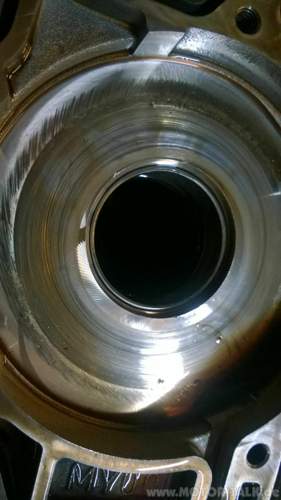

Hey Folks,
beim Wechsel von Vorwärts- in den Rückwärtsgang schaltete mein GM-Getriebe schon über einem Jahr etwas behäbig. Nicht wirklich als fehler zu erkennen aber wenn das Rangieren denn doch einmal zügig gehen mußte eben nervig.
Dies verschlimmerte sich offenbar in Abhängigkeit der Außentemperatur. Langsam bei heißem Wetter, nahezu normal bei kaltem Wetter. Ätzend nach langen Fahrten auf der Autobahn.
Zum Schluss schaltete das Getriebe auch die Gänge langsam. Beim überholen klopfte dann der Drehzahlbegrenzer an die Tür des Getriebes um mitzuteilen, dass es nun zeit wäre den Gang zu wechseln. Dieser Aufmerksamkeit folgend legte nun das Getriebe verschlafen den nächsthöheren Gang ein. Nach abgekühltem Getriebe legte das Getriebe erneut, und jetzt sogar erst nach etwa 5 Sekunden, verspätet den Gang ein. Danach ist alles OK.

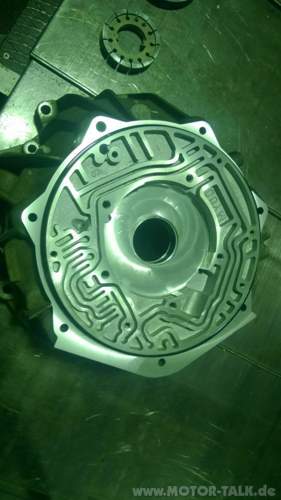

Klingt nach ausgewaschenem Ölpumpengehäuse, ein üblicher Schaden beim GM 5L40-E, vor allem mit der BMW-Software und wenn man sich an die BMW "Lifetime" Angabe hält und das Öl nie bzw. viel zu spät wechselt. Der Abrieb ist dann schon so groß dass der Filter nicht mehr alles tragen kann und dann fängt es an das Ölpumpengehäuse auszuwaschen.
Resultat, die Pumpe baut immer weniger Druck auf und es dauert immer länger. Merkt man besonders beim Wechsel von N auf D oder auf R, später aber auch beim schalten. Da hilft nur das ganze sauber aufzufräsen und eine neue Ölpumpe zu verbauen.
Nach Überholung aller 80 tkm Ölwechsel mit DEXRON VI Getriebeöl, dann wird es sehr, sehr lange und zuverlässig laufen.
