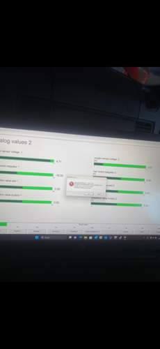

Habe damals mal versucht die Live Werte anzusehen, wurde ständig durch die Meldung rausgekickt aber konnte ein Bild von machen. Ich weiß nicht ob das weiterhilft und das Bild ist ungefähr 3 Wochen alt
Drücke immer Nein. Was passiert?
@Tahir_e36_Cabrio
In deinem angehängten Fehlerbild (Text ist unlesbar) sieht man doch schon die Sondenspannung 1 von 4,71 Volt.
Das ist zuviel und ein eindeutiger Hinweis auf eine defekte Lambdasonde.Und wenn die hin ist,solltest du die andere miterneuern.....die kommt auch bald oder is schon so träge,das sie eh kaum noch nachkommt mit regeln.
