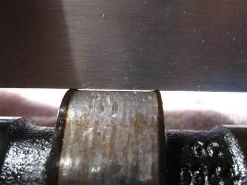

Das kann er über mehrere Wege herausfinden:
1.
Demontieren des Ventildeckels,
optische und haptische Sichtprüfung der NW
  • hat diese deutliche Laufspuren, ertastbare Riefen auf der Lauffläche oder gar Materialabtrag zwischen Nocke und Lauffläche, dann ist diese hinüber (siehe Beispielbild)
2. Leistungsabruf
  • der Motor sollte bei 5.500 U/Min abriegeln, macht er vorher dicht (fühlt sich an als würde jemand hinten festhalten), kann das auch ein Hinweis auf eine eingelaufene NW sein --> auf die BAB fahren und Leistung abrufen, im 4. und im 5. Gang muss der Motor noch willig in den Begrenzer laufen.
3. Hörprobe
  • eine eingelaufene NW klingt wie ein alter Daimler-Diesel (oder wer sie kennt, die alten Ford Fiesta Benziner, deren Ventiltrieb auch gerne einliefen) --> ein leises, sonores Rasseln/Tickern ist M40 typisch
Schulungsunterlagen zum M40 gibt es hier: klick.
NW_Schaden
