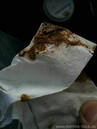

Den ich mir jetzt kaufen will hat etwas gelben Schmand am Öldeckel kleben gehabt, ist das schon Grund zur Sorge? Der Verkäufer hat mir versichert der Wagen hat keine Mängel geschweige denn eine kaputte ZKD. Die Wassertemp-Nadel geht nie über die Mitte und Öl musste er auch selten nachkippen.
Die Radkästen habe ich nochmal genauer angeschaut, da war absolut kein Rost zu sehen bzw. fühlen.

Das ist normalerweise kein Grund zur Sorge. Kann durch viele Kurzstrecken kommen. Im Winter noch eher wie im Sommer. Evtl. mal einen Ölwechsel machen, und dann mal eine längere Strecke fahren

Hatte ich beim Cabrio auch,als ich es mit Thomas angeschaut hatte,derselbe Schmodder am Deckel.Nach der Heimfahrt (ca. 250km) war das weg und ist bis heut ned wieder gekommen.Liegt also einfach nur an der Kurzstrecke,wenn es am Ölpeilstab ned genauso aussieht.
