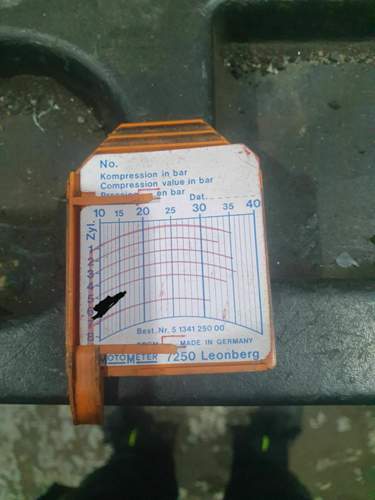

Du musst schon alle 6 Kompression messen, grad der 6te ist bei vielen das Problemkind wegen mögli. überhitzung.
Aber ich kapier die Aussagen von der Werke nicht, keine gescheite Arbeit und dann solche Aussagen.
VDD kann man schnell testen ob die Falschluft zieht. Öldeckel beim Laufen abnehmen und wenn der Motor sich kurz schüttelt und einregelt ist es soweit ok. Wenn nicht könnte es immer noch die KGE sein.
Aber wenn die Kerzen schon im Öl stehen und das nicht vom Befüllen kommt dann ist die VDD eh fällig, die werden im Alter steinhart und dann läuft es von den Inneren in die Kerzenschächte und außen schwitzt er dann.
Warum soll man da nachhonen?Der Kreuzschliff ist doch vollkommen in Ordnung.....
Ich empfinde die Kompressionswerte als nicht sonderlich prickelnd.....da sind dann die Kolbenringe oder die Ventilschaftdichtungen nix mehr oder gar die Ventile dichten nicht mehr ordentlich ab.
Würde auch den besch....eidenen Motorlauf erklären.

Er hat nur einen schlecht laufenden Motor mit Ölkohle und wenn die auf den Ventilen auch sitzt und der hat unterschiedliche und bescheidene Kompression ist erst mal ein Druckverlustprüfung angesagt um zu sehen wo er abbläst.
Aber wie gesagt, die Werte hab ich gar nicht gesehen.

Hier nochmal die Werte von der Druck Messung
