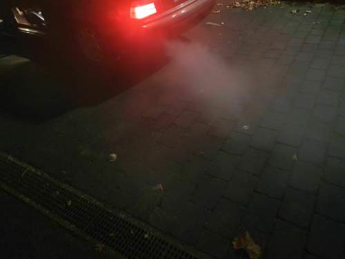

Dazu kommt dass das Auto sich ausm auspuff anhört als würde ein alter schiffsmotor laufen. Ruckelt und zuckelt.

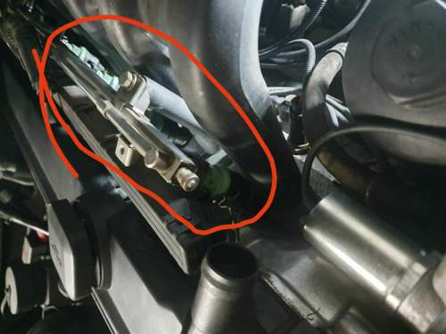

Also bin ich nen Tag später nochmal in eine freie Werkstatt gefahren der mich mal kurz mit zwischen geschoben hat und sich sehr bemüht hat. Und hatte auch den selben Fehler ausgelesen. Dazu kam aber das er ein wenig im motorraum mit bremsenreiniger ( davon geh ich aus das es das wa) geschaut hat ob er besser läuft . Und sehe da, er lief für einen kurzen Augenblick besser. Also sagte er mir das ich Ersatz dichtungen für die drosselklappe für die ansaugkrümmer und einen neuen faltenbalg + neue kge mir kaufen sollte und die wechseln sollte( in der hoffnung das es " nur " eine Dichtung " ist) weil der Fehler auch hervorgerufen werden kann wenn er irgendwo nebenluft zieht und der BMW nicht seine Einstellungen halten kann und dadurch den vanos Fehler anzeigt .

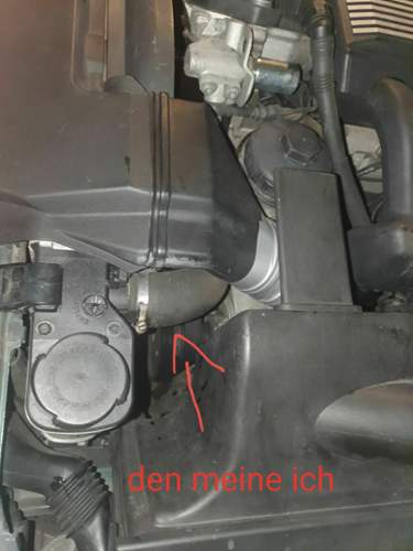

Dem KW Schlauch ist das scheiß egal aber vermutlich ist vom Reiniger was in die Ansaugung gekommen und daher läuft der besser.
Entweder hat er es vorne über den normalen Weg eingezogen was ich nicht glaube denn der liegt vorne in der Niere und soweit kommt es da nicht hin oder der Faltenbalg im so im Arsch das er darüber was reingezogen hat.

Und ich konnte mal wieder nich nichts machen und hab mich einfach ran getraut an dir kge und Drosselklappendichtung und wollte den faltenbalg auch gleich tauschen, haben die penner von ...24 mir den falschen raus gesucht ... weil der auch kleine Risse hatte , zwar nichts durch aber wenn ich dran bin, bin ich dran.
Also ich hab das Glück auf Arbeit eine Grube zu haben, was den tausch der kge wesentlich einfacher gemacht hat , mit viel Geduld ging das echt ganz gut aber leider hat weder die Dichtung noch die neue kge den gewünschten Effekt gebracht🙁

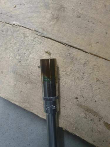

Ohman ich komme auch nicht raus aus dem Desaster, jetzt poltert der kat , innen als ob er sich langsam auflöst , dazu kommt das ich grad mal die Zündkerze nach sehen wollte ob ich Wasser mit verbrenne ( weil er ganz schön viel weiß qualmt ) und beim Zündkerzen nachschauen ist mir aufgefallen das die Hälfte von dem Steckschlüssel voll mit Öl ist .
Was wahrscheinlich auf eine defekte zkd hindeutet, ohman ich bin entzückt.
