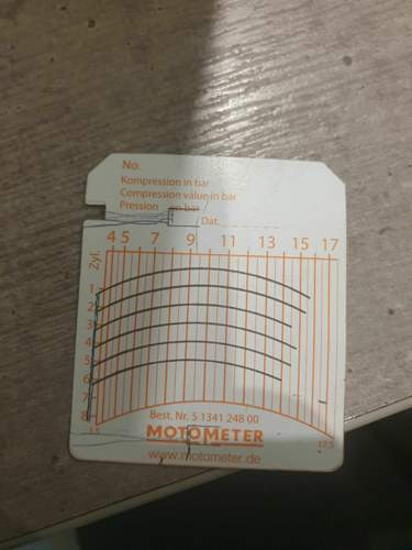

Danke. Hä, hast du nen alten Diesel?? 35 Bar fürn Benziner ist schon ne Leistung.
Klär mal auf was da los ist, hatte der keine passende Karten für den Schreiber?
Ich schätze jetzt mal, Zyl. 2 hat zu den anderen ungefähr 1 Bar und wenn 6 richtig gemessen wurde gar 2 Bar.
Wenn jetzt die guten bei 9 Bar liegen ist das gar nicht gut. Und so ist es schon nicht berauschend.
Ich würde das Ganze mal in Gescheit machen das man die Werte auch richtig interpretieren kann.

Kapitaen du hast es richtig erfasst, die hatten keine passende Karte für Benziner.

Soo sitz noch in der Werkstatt weil vergessen worden ist eine Abdeckung zu montieren und im selbem Atemzug wurde nochmal eine kompressionsmessung durch geführt, diesmal mit richtigem Kärtchen und das sieht schon anders aus .
Nur als kurzes Update mal
