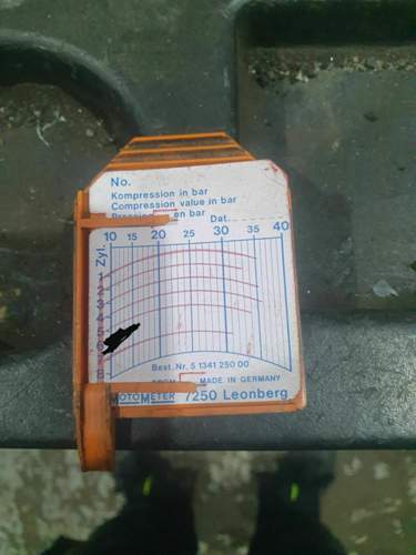

Soo kompressionsmessung hinter mir.
Denke so weit sieht alles gut aus.
Bei dem letzten Zylinder bin ich nicht ganz rein gekommen und die wekstatt hatte leider keine passende Verlängerung.
Aber wir haben uns das nicht nehmen lassen und mal in die Zylinder rein geschaut und haben festgestellt das der letzte und vorletzte Zylinder öl drin hat( gezählt wenn ich vor dem Auto stehe und von vorne nach hinten zum Auto zähle.
Meld mich wenn ich hier fertig bin in der Werkstatt. Nur eine kurze zwischen Info
Hier ein kurzes Video das is der 5te Zylinder der 6te is noch etwas mehr öliger
https://youtu.be/f3UIENz7qtA
Bei der 7ben wa das Problem das ich nicht ganz rein gekommen mit mit den kompressionsmessgeraet.jpg
So der Mitarbeiter aus der wekstatt hatte auch nochmal ein geschaut und meine es könnten die dichtungen der kolben Ringe sein , oder die ventieldeckel dichtung, dass könnte auch den unrunden moror lauf erklären, und falls ich das machen sollte sollte man gleich alles hohnen lassen usw . Hmpf. Sehr ernüchternd
