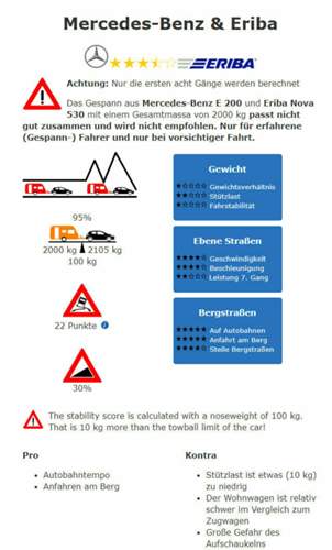

Hallo zusammen haben ein E 200 und wollte mir ein Wohnwagen zulegen, nun habe ich ein wenig sorgen ob die E klasse das Packt bei ein 1800Kg wohnwagen.
Hat da jemand Erfahrungen denn sonst lese ich immer von Diesel, und Diesel ist ja mehr Drehmoment dahinter

Danke für die Kommentare schonmal!
Das Problem ist sicherlich nicht die Motorleistung, sondern eher das Gewichtsverhältnis.
Das ist wohl der große Unterschied zu "früher".
Mich beunruhigen die Informationen vom "Zugwagenrechner" (zugwagen.info).
Wenn das Auto nicht maximal beladen wäre, würde es noch schlimmer als > siehe Bild
Capture
Merk'ste was: die wollen, dass Du einen schweren GLS kaufst... 😁
Ich würde mir da keine Gedanken machen. Was freigegeben ist darf auch gefahren werden. Sicherlich gibt es optimalere Motorisierungen für so einen schweren Anhänger, gerade in den Bergen. Aber wovor hast du Angst? Das er die Berge nicht hochkommt? Das wird nicht passieren.

Nö, das hat nix mit dem Unterschied zu früher zu tu . Mein Auto hat ein Leergewicht von 1.490 kg und darf 1.900 kg ziehen.
Aber Deine Bedenken kann ich natürlich verstehen.
Ich würde mir da aber keine allzu großen Sorgen machen und einfach vorsichtig fahren. Lieber das Geld in Urlaub oder Fahrsicherheitstraining investieren, statt in ein anderes Fahrzeug.
Und: die Masse entscheidet ja nicht alleine. Der Radstand ist ebenso wichtig... Und davon hat Deine E Klasse reichlich.
