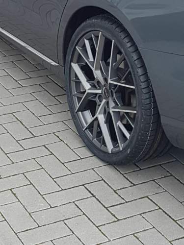

Hallo Leute,
ich stehe kurz davor mir neue Räder für den Sommer zu kaufen.
Jetzt stellt sich die Frage ob ich 245/45/18 oder 245/40/19 holen.
Am liebsten würde ich 245/40/18 fahren ist aber leider nicht zugelassen.
Natürlich sieht 19 Zoll halt schöner aus aber ich weiß nicht wie sich 19 Zöller fahren auf dem 200er...
Wie wirkt sich das auf den Verbrauch aus?
Ich würde mich sehr über paar Erfahrungen und Ratschläge freuen.

Also ich fahre 19 " beim 200er. Verbrauch ist absolut ok. 9.5 Liter im Stadtverkehr
Aber die 19 " haben einen härteren Abrollkomfort
Wie stark ist denn der Komfortverlust ich kann mir das leider sehr schwer vorstellen.
Also auch vom Lenkverhalten etc..

https://www.mercedes-benz.de/.../zulaessige-rad-reifenkombinationen
Schau mal hier
Da solltest du alle Kombinationen finden.
