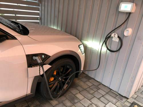

Do ich habe jetzt die von Heidelberg installiert. Läuft sauber.
Foto verfügbar?

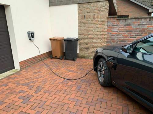

Ich habe auch die Heidelberg (Testsieger und mit 499€ günstig).
.jpg
Danke! Sieht gut aus, Hauptsache niemand will im Dunkeln zu den Mülltonnen.. ;-) *duckundwech*

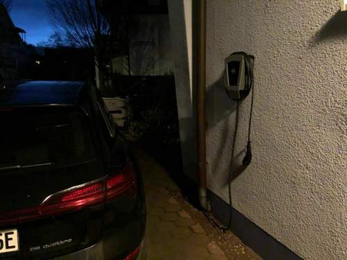

Unserer lädt an einer Wallbox Commander 2 😎
Hier ein Foto. Gruß. MadMax
@Caranthir schrieb am 20. Dezember 2019 um 07:56:31 Uhr:
Die ist ja klein! Und 22kw kann sie auch...
Wie aufwändig war denn die Montage?
Das Kabel bis zur Wallbox habe ich vom Elektroinstallateur verlegen lassen. Die Wallbox habe ich dann selbst montiert und angeschlossen. Das bekommt man mit Grundkenntnissen in der Elektrotechnik und der Installationsanleitung von der Webseite problemlos hin. Hat ca. 2 Stunden gedauert. Die meiste Zeit hat dabei der Netzwerkanschluss gebraucht, das ist etwas tricky. Die Box hat neben WLAN intern auch eine RJ45-Buche auf der vorderen Platine, die sich samt Display abnehmen lässt. Aufgrund des relativ steifen Netzwerk-Verlegekabels musste man die Kabellänge in der Box genau hinkriegen, damit sich die Front wieder montieren lässt.
