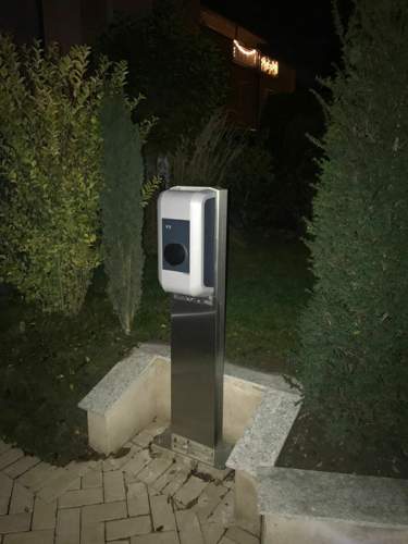

Zur Keba: 1250 Box + 2000 Elektriker für Anschluss, Material und 22kw Registierung + 450 Keba Säule + 250 Kabel/Netzwerkkabel
VG Matthias
So ein Foto
Schön gemacht

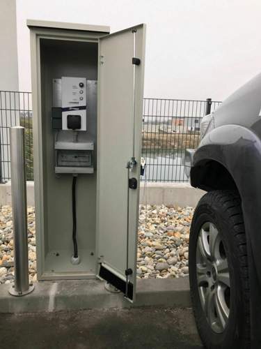

ich muss zwar noch auf meinen e-tron warten, aber meine Ladestation steht schon (22kW). Habe auch noch 2 Schukosteckdosen verbaut für sonstige Zwecke (Ladeerhaltung pick up, etc.). Sicherheitshalber ist sie zum Absperren ,-)
LG H
Icharge
...mit Edelstahl Schutzpoller...da hat jemand "weiter" gedacht. Gut gemacht!
Übrigens, bei Montage im Außenbereich im Kasten immer die Sonneneinstrahlung berücksichtigen. Die meisten Boxen sind für Umgebungstemperaturen nicht über 40 Grad gedacht! Im geschlossenen Kasten, bei sommerlichen Temperaturen und dann noch beim Laden geht es schnell rauf mit den Temperaturen.
ja die 40 grad sind ein Problem, ich muss noch Pflanzen um die Säule stellen die Schatten werfen, die Wallbox Hersteller müssen sich auch noch mit dem Klimawandel in Deutschland auseinandersetzen
